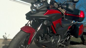

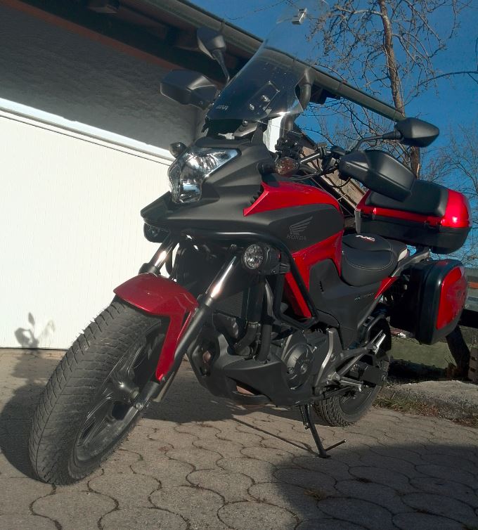

    Habs bei mir letztes Jahr mit schwarz matter Sprühfolie gemacht. Hält seid knapp 4000km ohne Probleme und passt perfekt dazu. Wenig Aufwand perfektes Ergebnis. Vorher gut reinigen und dann gut trocken und dann 4-5 Schichten auftragen und es passt.
    Gruss Michael
    Ich habe es auch mit schwarz matten Kunststofflack aus der Spraydose lackiert. Vorher habe ich es angeschliefen, entfettet und grundiert. Mit dem Ergebnis bin ich voll und ganz zu frieden, es hält super.
    Wäre ich Ingenieur bei Honda wäre es in der Serie auch in schwarz.
