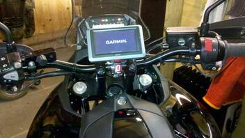

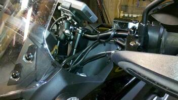

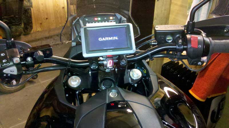

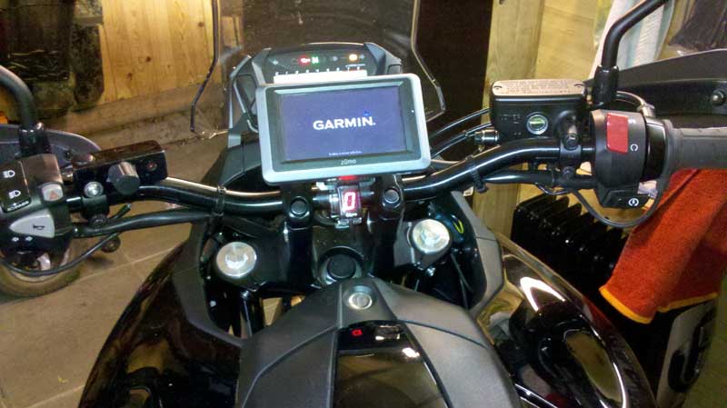

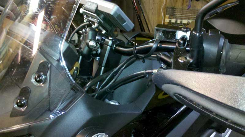

    anbei zwei Fotos des Lenkers und der Erhöhung. In dem Zuge habe ich auch die Ganganzeige anders platziert und den Navihalter angepasst.
    Werner:
    Ja, mir macht das Umbauen genauso viel Spaß wie das Fahren. Ich hoffe nur, mir gehen die Ideen nicht aus :whistle:
    Die Ganganzeige wollte ich zunächst in der Blende unter dem Tacho "versenken". Aber mit dem Lenker und dem Navi mittig ist die Sicht darauf nicht mehr da.
