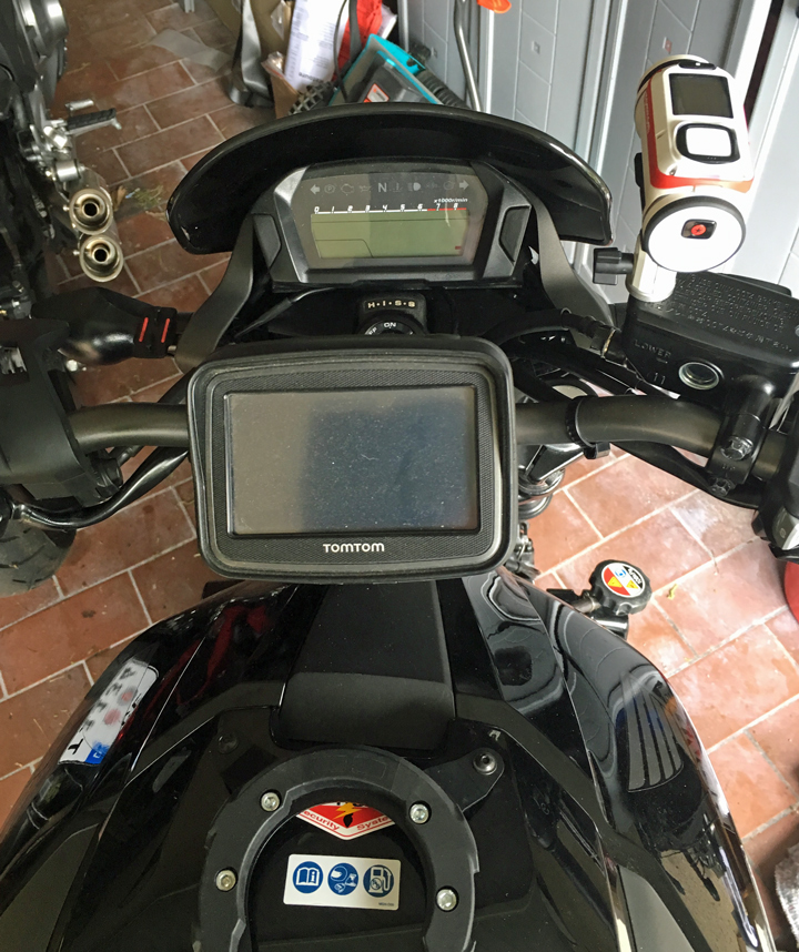

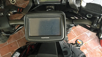

#17 Hallo,
das ist ein Rider 2013, da war der Rahmen drumrum...ich hatte auch schon die Bruudt Halterung getestet, da hat das Navi aber so stark gewackelt das man kaum noch was erkennen konnnte.
Dem Halter ist das Navi aber völlig wumpe...Ich komme ans Zündschloss und habe das Navi im Blick, alles was ich will.
Hier nochmal von Fahrersicht aus.
Viele Grüße,
Stefan

#18 Irgendwie habe ich mir die für mich in Frage kommende Lösung genauso vorgestellt, Andreas, vielen Dank. Sieht wirklich super aus.
Hast Du einen Link zu dieser Halterung? Ist neben dem eigentlichen Träger noch ein Montageset vonnöten, oder reicht das, was mitgeliefert wird, aus?
Greeetz, Thomas
