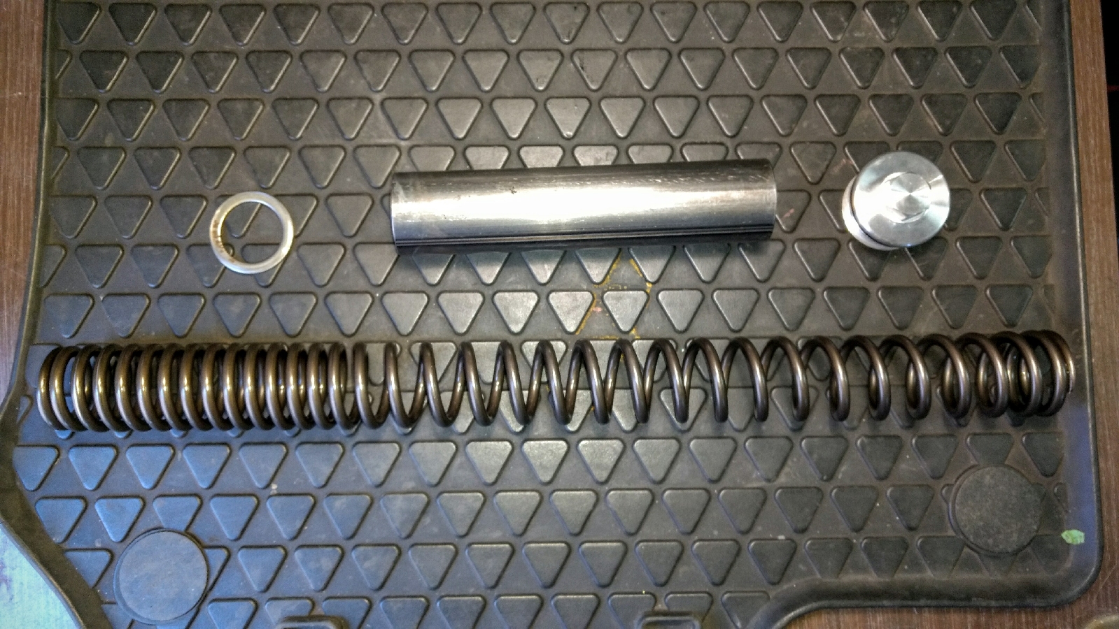

    ich habe mich diesesmal gegen Wilbers entschieden....ich habe Wirth Federn verbaut weil diese einfach viell länger sind (nur noch 5cm lange Hülsen anstatt 20cm).

    Kurz und knapp für vorne 5er ÖL DISTANZHÜLSE RAUS satz Original federn besorgen auf länger der DISTANZHÜLSE ZURECHTSCHNEIDEN nicht die enge wiklung einbauen fertig ergebniss für mich wow den tip habe ich hier im forum gefunden.Hinteres federbein von der standarteinstellung
    nochmals drei umdreungen rausgedreht ergebniss passt du darst gere mal probe fahren

    Weshalb dann nicht gleich Federn einbauen, die (20 cm ?) länger sind als die Originalfedern, wenn es hier den Tip gibt, die 20 cm-Hülse durch ein 20 cm-Stück Feder zu ersetzen :?: :?: :?:
    :think: Und wie lang genau ist eigentlich die Originalfeder :?:
    Denn z.B. die SR41 und SR42 von Suzuki haben 41er Gabeln und jeweils einen 240 mm Federweg vorn, so dass die Gabeln sicher deutlich länger sind als die Originalen der NC :geek:
