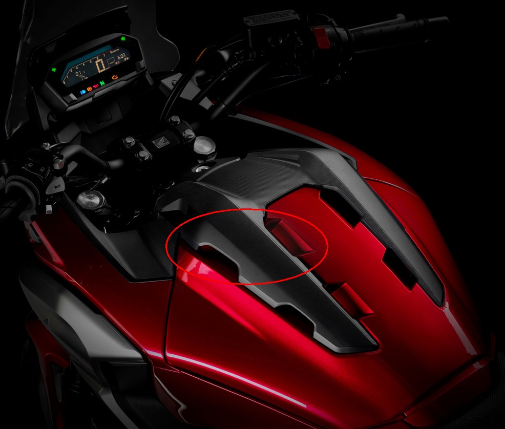

    Jetzt habe ich viel im Forum gelesen, aber da geht es idR ja noch um die "alten" Modelle. Die neue NC hat ja extra irgendwelche Schlaufen zur Befestigung. Honda selber schreibt dazu: "Neue Kunststoff-Relings auf dem Deckel der Utility-Box sollen es erleichtern, einen Tankrucksack anzubringen."

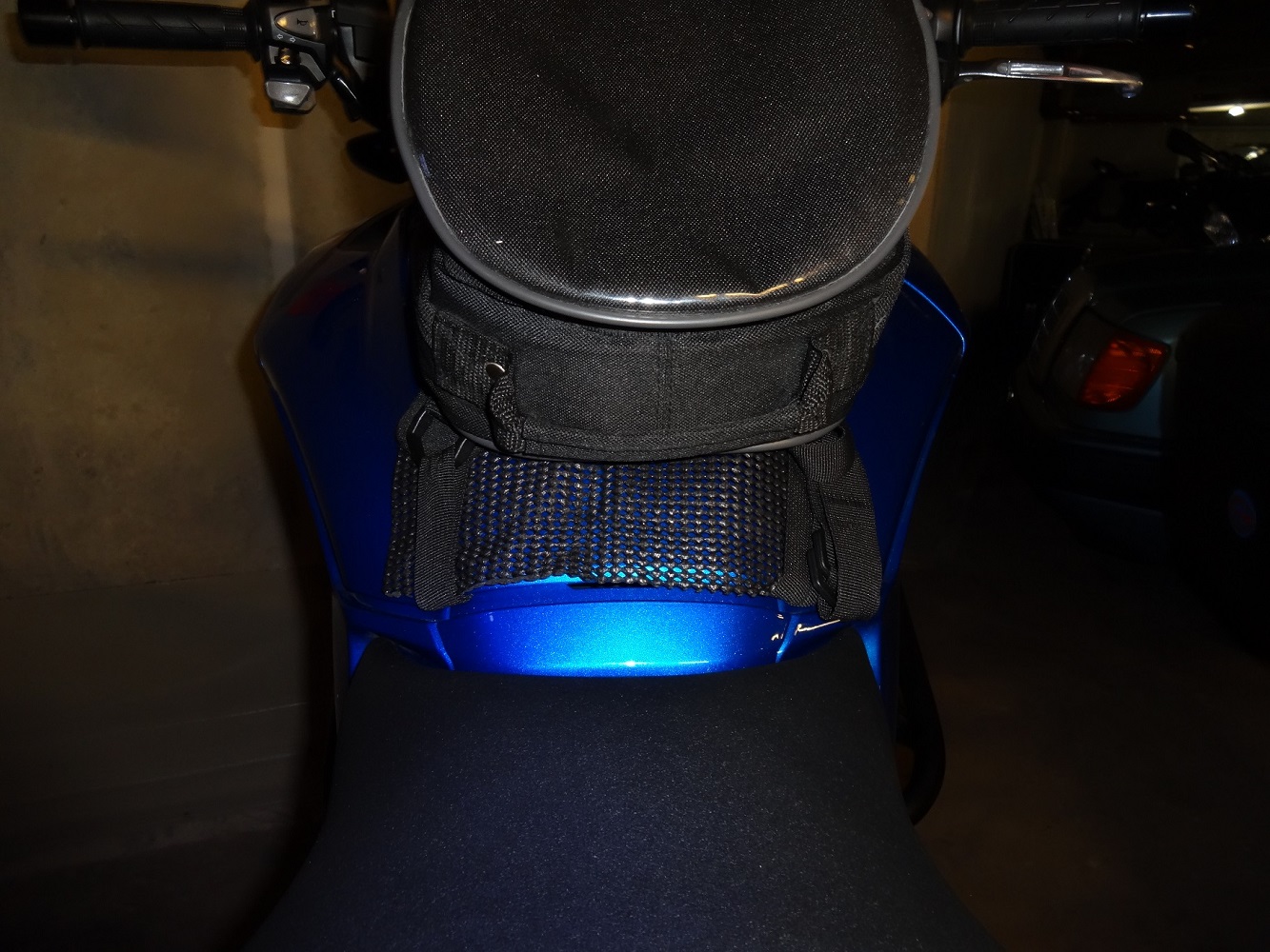

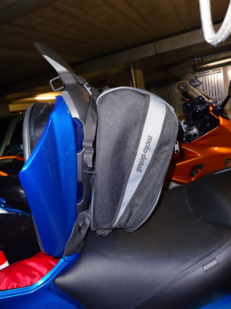

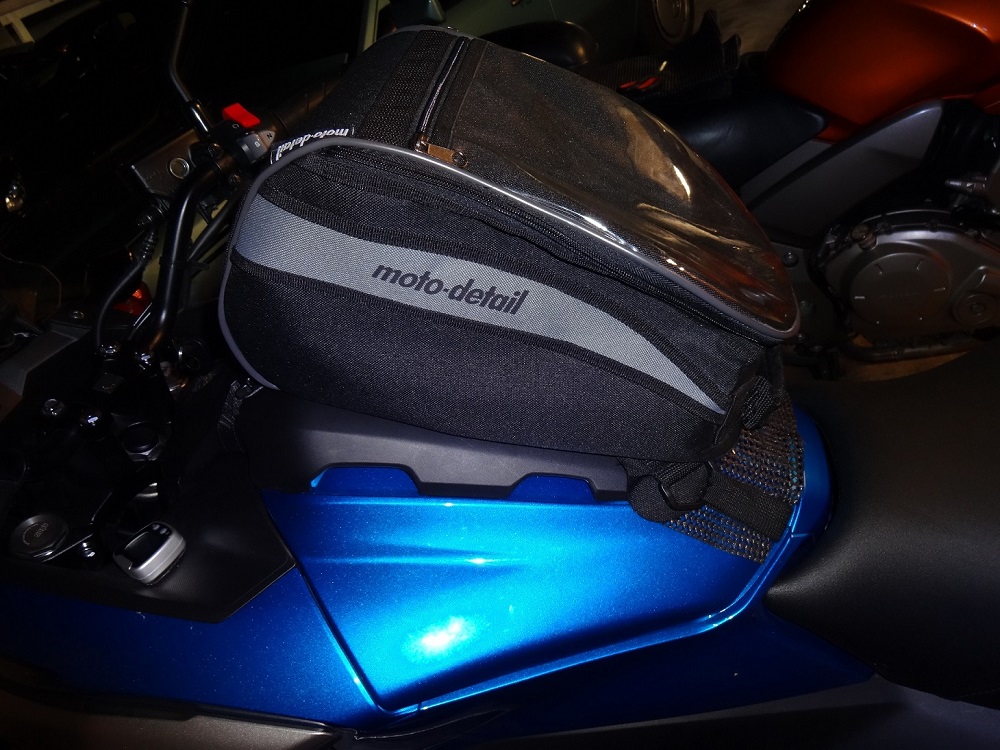

    es dauerte heute etwas länger, aber nun habe ich die Lösung.
    Der Moto-Detail City 1 (aktuell gibts den wohl fast baugleichen City 2 bei Tante L) lag noch im Keller.
    Da er ein gerade noch ausreichend großes Fach für eine Karte verfügt, sollte er auf die NC.

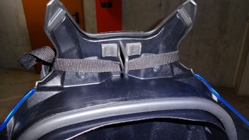

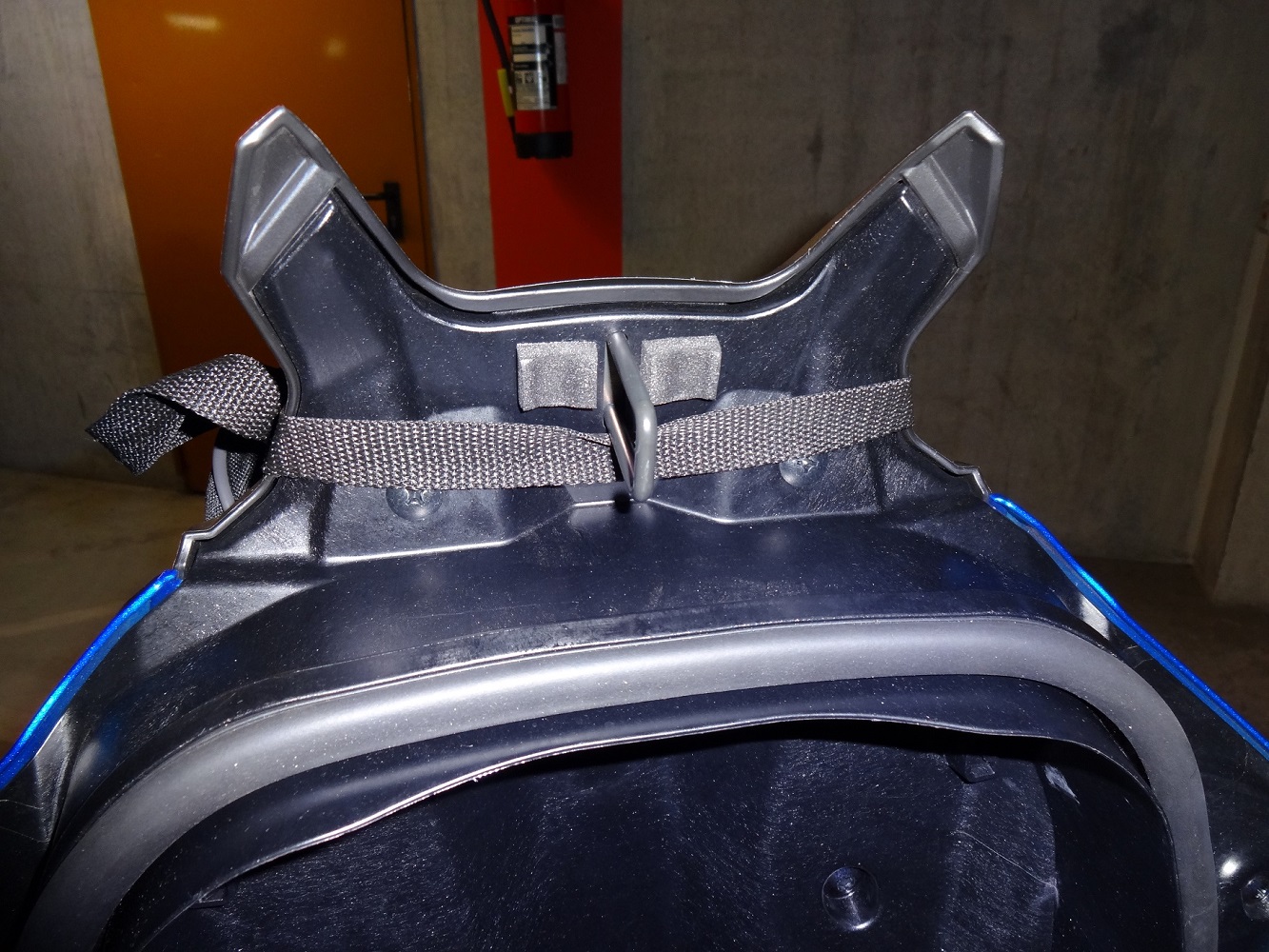

    Zunächst: sry, Honda! Aber der neue "Rost" 4 den Tankrucksack ist viel zu klein dimensioniert. Ein 2-4 Liter Tankrucksäckchen geht vielleicht.
    Gerade ganz unten ist der Rost viel zu schmal, um einen TR dort sauber zu fixieren.

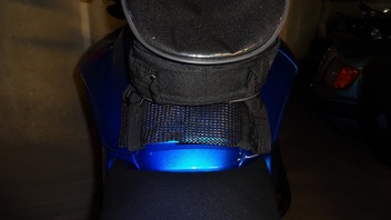

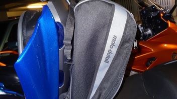

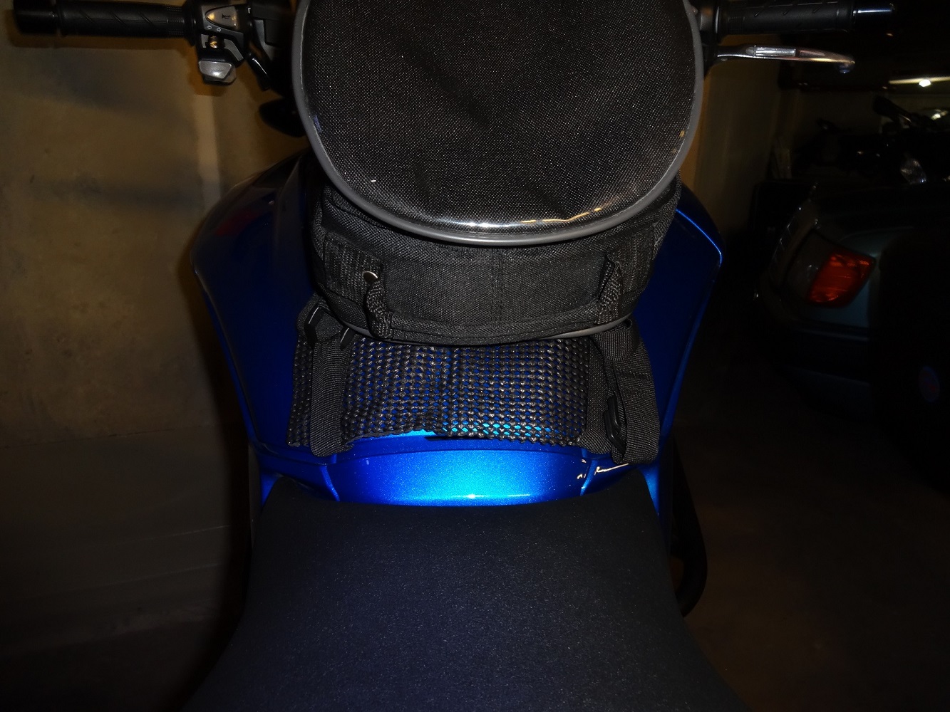

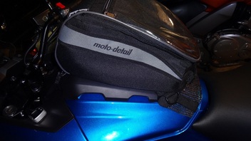

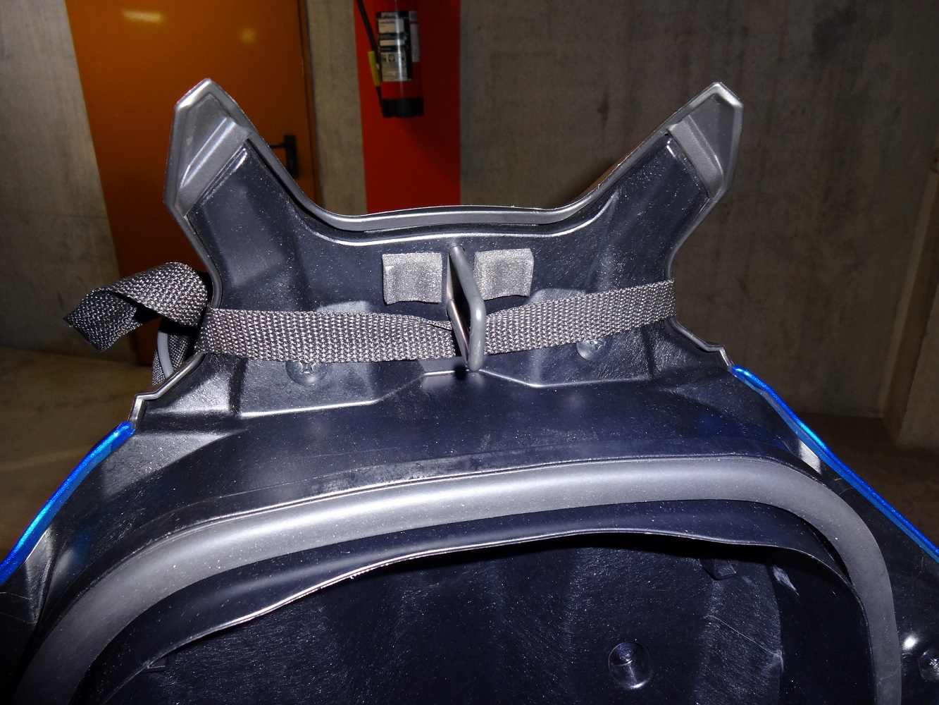

    Ich habe den Lenkkopfriemen ganz oben durchgeführt. Unten einen Riemen aus dem Zubehör unter der Helmfachklappe durchgeführt und zwar so dass das Dichtgummi nicht überdeckt ist.
    Hier meine Fotos:
