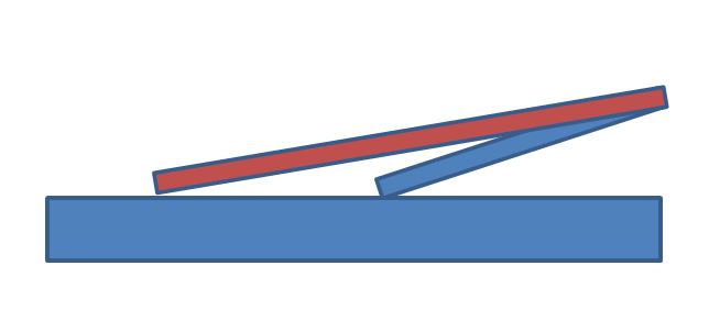

    Wieso verkürzt sich der Hebelweg? Wenn der Hebel kürzer ist, kann ich ihn viel weiter an den Lenker ranziehen, ergo wird die Kupplung mehr getrennt als vorher mit einem langen Hebel. Das ist Geometrie.

    Dazu ist der Kupplungszug einstellbar... ;)

    Das ist doch völlig egal. Bei einstellbaren Hebeln wie den Vtrec verändert sich der Hebelweg zwischen Stufe 1 und Stufe 6 auch, ohne dass der Bowdenzug eingestellt wird.
    Diese ganze Sache liegt mMn im zu vernachlässigbaren Bereich.

    Das ist ja gerade die Frage - werden die Kupplungfedern möglicherweise durch Zubehörhebel zu stark komprimiert. Ich denke zwar nicht, aber es würde mich interessieren. Btw würde ich mir nur die LSL dran machen
