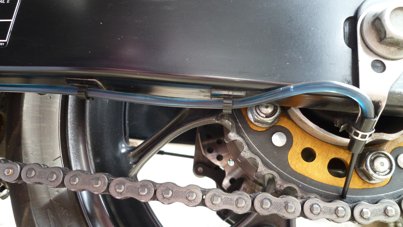

    Habe in den letzten Tagen an meine NC750X einen Scottoiler esystem und eine Bordsteckose angebaut.
    Steckdose war einfach. Vorhandene Stelle benutzt.
    Beim Oiler wusste ich erst nicht wohin mit dem Behälter. Habe ihn jetzt in Fahrtrichtung links unter den Pseudolufteinlass
    mit Hilfe eines Bleches und Kabelbindern geschraubt. Die Bedieneinheit befestige ich mit Klett unter der Tachoeinheit.
    Test ob hinten Öl ankommt war erfolgreich. Morgen kommt der Fahrtest.

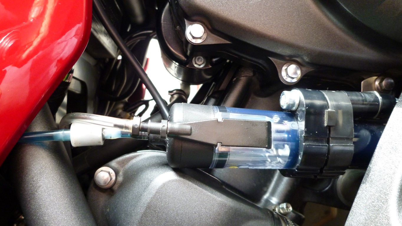

    Hallo zusammen,
    bei meiner X habe ich ebenfalls den Scottoiler mit E-System im Einsatz. Das Reservoir habe ich links neben den Motor zwischen Wasserpumpe und Lichtmaschine montiert. Es ist mit einer Halterung an einer Schraube des Lichtmaschinendeckels befestigt. So ist einfacher Zugang zum Ölnachfüllen gegeben und die beiden Schläuche und das Kabel können sauber verlegt werden. Die ganze Mimik ist außerdem recht gut gegen Verschmutzung geschützt im Gegensatz zur Montage am Rahmen über der Beifahrerfußraste. Selbst bei den hohen Außentemperaturen der vergangenen Sommertage hat das System einwandfrei funktioniert.
    Gruß Winni
