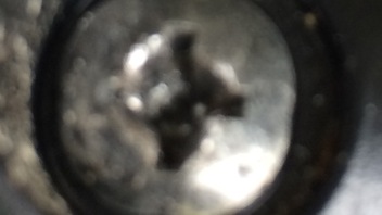

    Soweit das Bild das zulässt einzuschätzen würde ich mal mit einem Schlitzschraubendreher probieren.

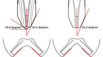

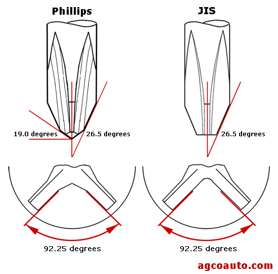

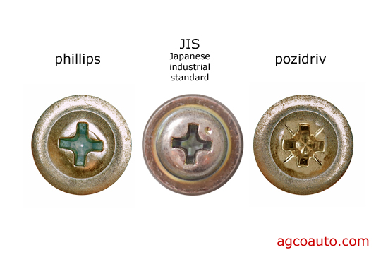

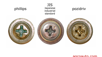

    Diese Kreuzkopfschrauben haben ein JIS (Japanese Industry Standard) Form. In Europa haben die Kreuzkopfschrauben ein Phillips-Form. Am besten ist es also um Schrauberdreher mit JIS-Kopf zu haben. Eine brauchbare lösung würde sich machen lassen in dem man von ein Phillips-Schraubendreher am Kopfende 1 mm abschleift, z.B. PH2 Dreher 1 mm abschleifen. Damit bekommt man nahezu ein JIS-Dreher. Auch zum Beispiel : beim losdrehen von dem Deckel der Bremsflüssigkeitsbehälter ist es auch wichtig ein richtige Schrauberdreher zu benutzen.
    [attachment=1]Screws_JIS_phillips_angle.jpg[/attachment][attachment=0]Screws_JIS_phillips_jis_pozidriv.jpg[/attachment]
