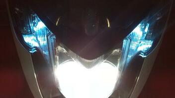

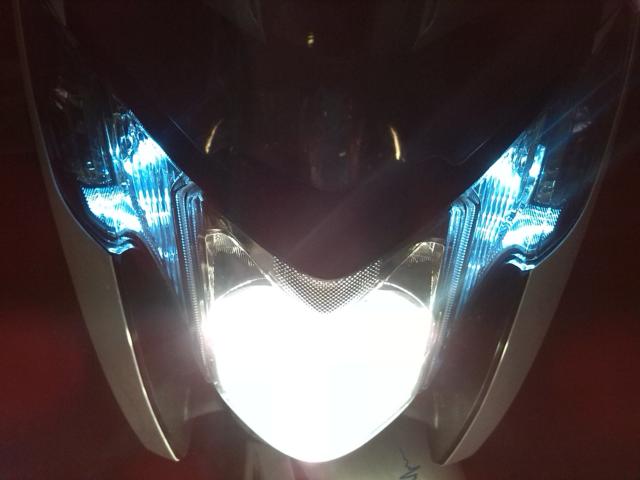

    Externer Inhalt youtu.be
    So sollte es aussehen.
    Macht das die Nightbraker?
