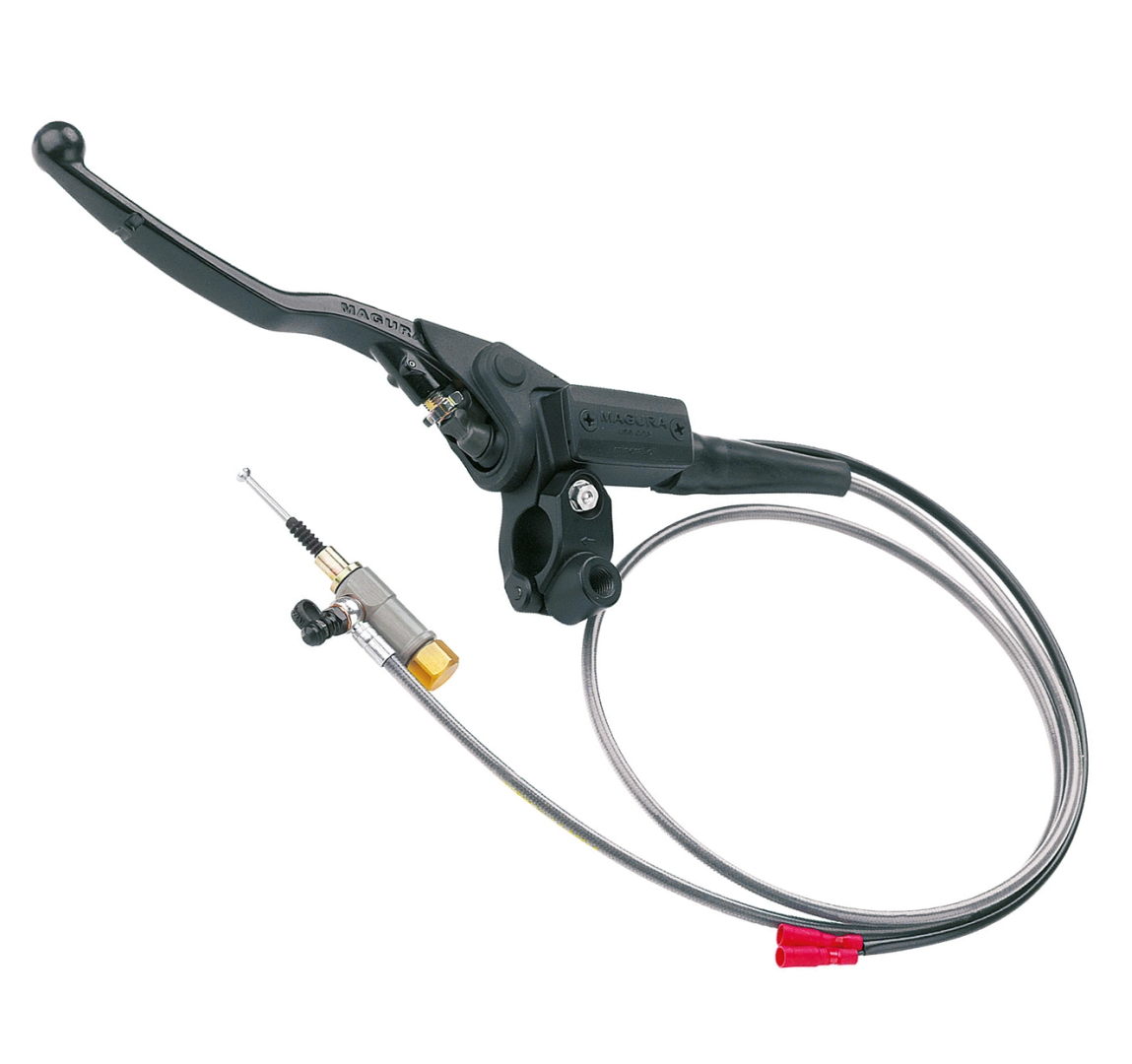

    Hat dein Satz dieses Stück Kabel mit den zwei roten Verbindern wie auf dem Bild oder fehlt das bei dir ?:[attachment=0]Street_Hymec_01.jpg[/attachment]
    Ja, das ist das Hymec Kit, aber die Kabel werden bei dem original direkt am Griff angeschlossen
    und die vom Hymec passen nicht an die Leitung. Ich hatte mir gedacht wenn das Kit für die NC ist dann passt alles,
    ich wollte nicht basteln und keine Kabel löten.

    Das mit dem Kabelanschluss ist optisch nicht so schön gelöst wie bei Original, da werden die Kabelschuh-Winkel direkt am Hebelschalter aufgesteckt.
    Ich habe die Flachstecker vom 20cm langen Kabel der Hymec mit den Kabelschuh-Winkelhülsen verbunden, das Kabel in Schlaufen am Lenker verlegt.
    Wer das schöner haben will kann die Winkelhülsen durch gerade Hülsen ersetzen, die Leitung vom Hymec kürzen und neue Stecker anbringen.
