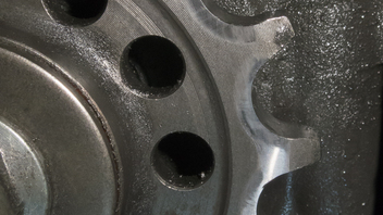

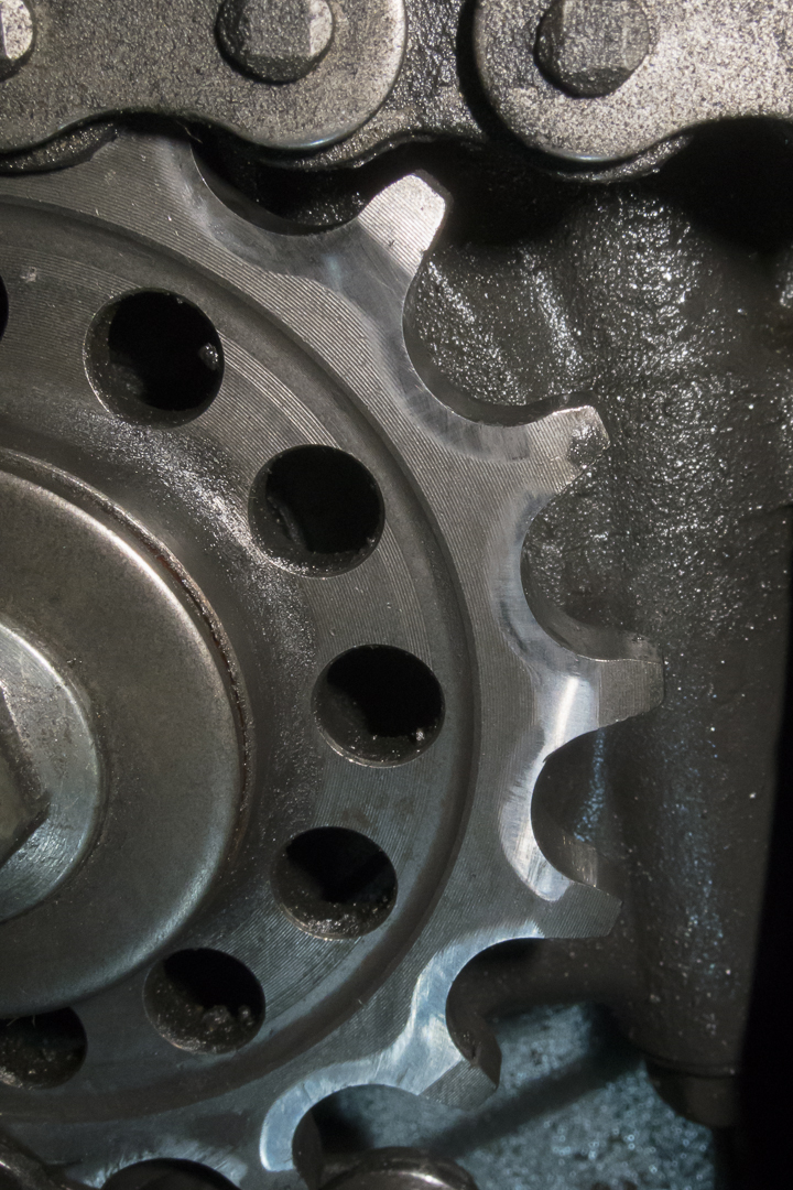

    Da ich in solchen Dingen immer alle Details geklärt haben möchte haben ich einen praktischen Versuch gemacht. Einen Zahn auf dem Ritzel und das zugehörige Kettenglied markiert. Und tatsächlich: Jedesmal wenn das markierte Glied wieder vorne ankommt trifft es auf den gleichen Ritzelzahn.
    Dadurch das die Ritzelzähnezahl gerade ist tritt noch ein weiterer Effekt auf: Die Ritzelzähne greifen immer und ausschließlich in den gleichen Kettengliedtyp ein. Also der erste Zahl in ein Glied mit Außenlasschen, der nächste in ein Gleid mit Innenlaschen und so weiter.
    Das kann man sogar an den Laufspuren am Ritzel deutlich sehen: Die Verschleißspuren wechseln sich von Zahn zu Zahn immer ab.
    [attachment=0]IMG_6271.jpg[/attachment]
    Ist das jetzt ein Problem? Warum ist die Kettenlänge nicht einfach 113 Glieder bei evtl. ganz minimal längerer Schwinge?
    Sollte man z. B. bei jedem Reifenwechsel die Kette auf dem Ritzel um einen Zahn umsetzen oder muss man das unbedingt vermeiden?! :doh:
    Ich vermute ja das die ganze Sache komplett unwichtig ist. Immerhin hat der Kettensatz nach 27000 km (dank Kettenöler) noch keinerlei Verschleißerscheinungen.
    .. das Ritzel ist aber nicht normal (Tragbild) !!! Kannst du das noch reklamieren (Garantie) ???

    Was soll an dem Tragbild nicht normal sein..??
    Jedes gefahrene Ritzel das ich bisher ausgebaut hab sah so aus..
    Ganz normaler geringer Abriebsverschleiß durch Mechanische Beanspruchung der Kette am Ritzel und für mich überhaupt kein Grund für ne Reklamation..
    Die werden dich schnell wieder Heim schicken beim Freundlichen.. ;)
