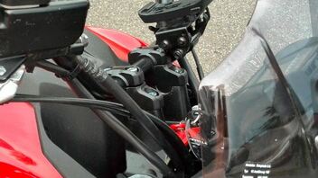

    Moin, wie sah es denn mit der Länge der Kabel am Lenker aus. Ging das alles noch ohne zu große Spannung auf die Leitungen, auch bei vollem Lenkeinschlag? Hab hier schon mehrmals gelesen, dass bei mehr als 20mm Höherlegubg des Lenkers die Luft dünn wird.

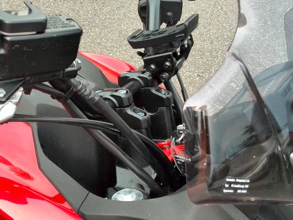

    Ich habe diese Lenkerverlegung an der 750S von meinem Händler verbauen und vom TÜV eintragen lassen.
    Mit den Kabellängen gab es keine Probleme, passte alles.

    Ich hatte den Einbau hier schon mal beschrieben (9. Eintrag):
    http://nc750.de/forum/viewtopic.php?f=106&t=6848
    Keine Probleme mit den Kabel- und Schlauchlängen - man muß nur etwas aus der "Reserve" unterhalb des Lenkkopfes durch die Halter seitlich am Lenkkopf nach oben ziehen. Anders als bei der S ist das bei der X wegen der Behinderung durch den Vorbau allerdings recht nervig.
    Freigabe hat die Erhöhung weder für 700er noch 750er, muß immer eingetragen werden. Ist aber kein Problem.
