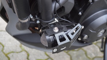

    Hier mein Tip für Zusatzscheinwerfer
    Scheinwerfer gekauft bei E-bay 38,00€
    2 Rohrschellen von Bauhaus 3,80€
    2 schrauben M8x30 0,22€
    Einkürzen auf M8x10
    Restsprühlack Mattschwarz 0,80€
    Lenkerschalter E-bay 5,90€
    Montage wie man sieht am Rahmen Gesamt Einbauzeit ca. 1 Std
    Siehe Bild,Ps. die Umformatierung der Fotos ist einfach nur Lästig wenn mehr benötigt wird einfach mailen und dann klappts auch mit 24 Mp Fotos
    Wie legal ist sowas denn als Zusatzbeleuchtung? Darf man das auf öffentlichen Strassen einfach so anmachen oder offiziell nur zum einparken in der eigenen Garage benutzen?
    Legal sicherlich nicht ... nicht zu dem Preis. Aber sehen gut aus. Genau dieselben mit E-zeichen würden mindestens das 3-fache kosten ...
    Wünschte es gäbe da etwas mehr Handlungs-Spielraum ... wie zB in den USA, wo es im grunde heisst "nicht blendend, keine Farben, kein blinken (ausser den Blinkern).
    Sehen aber wirklich schick aus. Lohnt sich ja schon fast allein wegen der Halterung.
    http://www.ebay.de/sch/i.html?…nwerfer+motorrad&_sacat=0
    (haste 10€ zuviel bezahlt)
    Den Bildern in den Angeboten nach haben die einen sehr dünnen Strahl ... kommt das hin?
