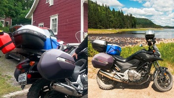

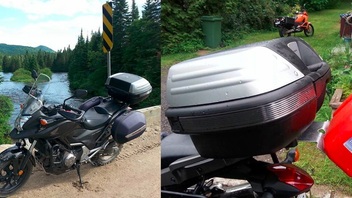

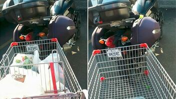

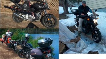

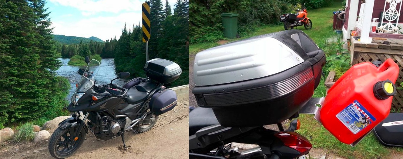

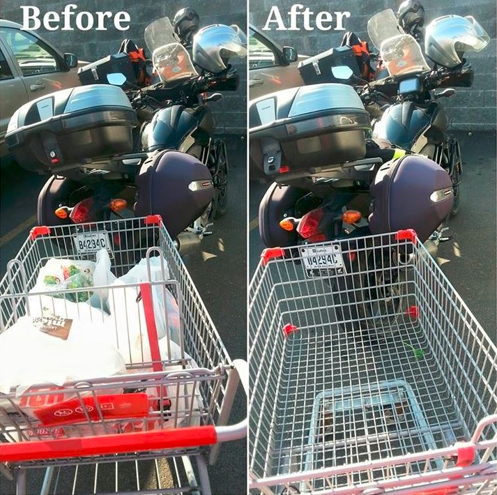

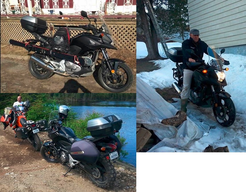

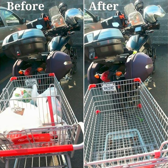

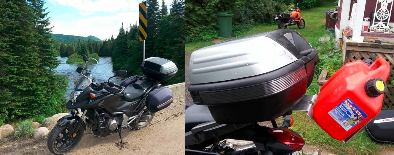

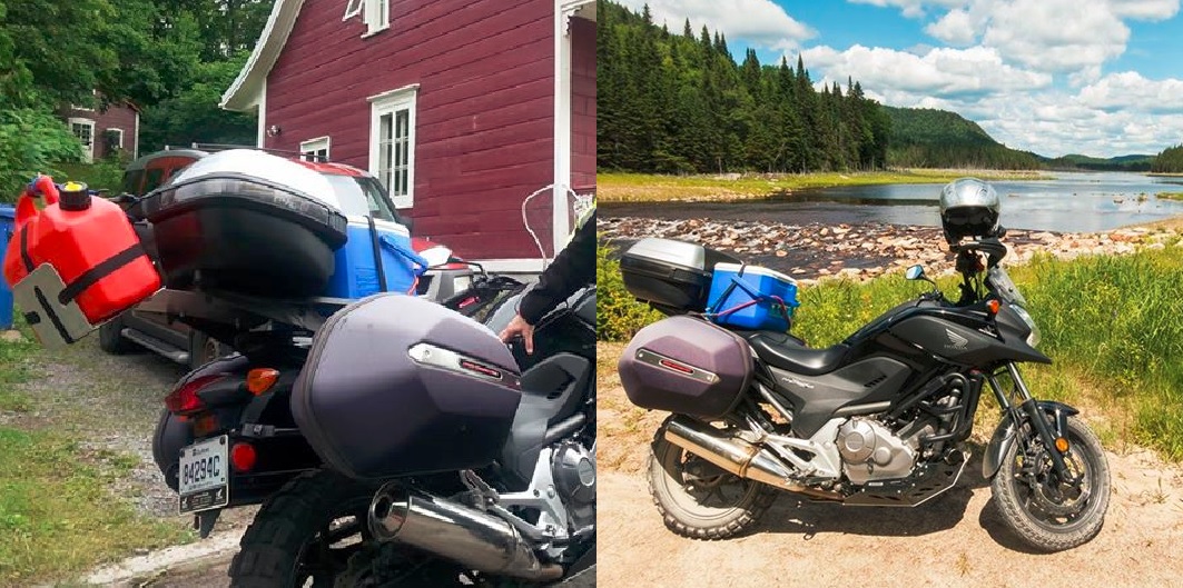

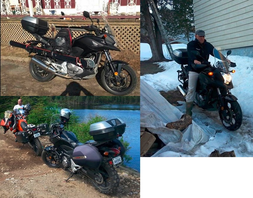

    Hi Klaus,
    im Facebook Forum gibt es eine Fahrerin aus Quebec, die den original Topcase Träger und einen SW-Motech Quicklock-Evo Seitenträger verbaut hat.
    Ich habe mal ein paar Bilder aus ihrem Album drangehängt, darauf kann man zum Teil sehen, dass einfach der gleiche obere Aufhängungspunkt genutzt wurde.
    Ob das so glatt ohne Improvisation geht, weiß ich nicht, aber offensichtlich ist es möglich. Und wenn SW-Motech, dann geht Givi sicher auch.
