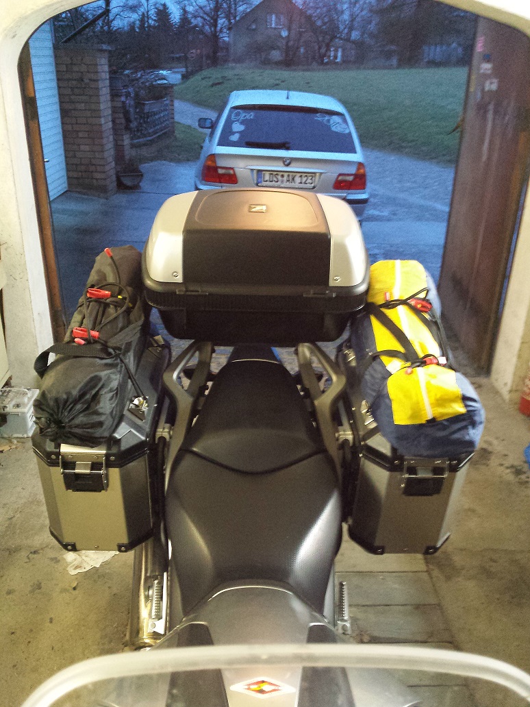

    Hallo Andy
    Wenn das Topcase dran ist must du die Deckel von den Koffern ein bisschen nach außen drücken damit sie am Topcase vorbei gehen,
    aber es ist genug spiel im Scharnier.

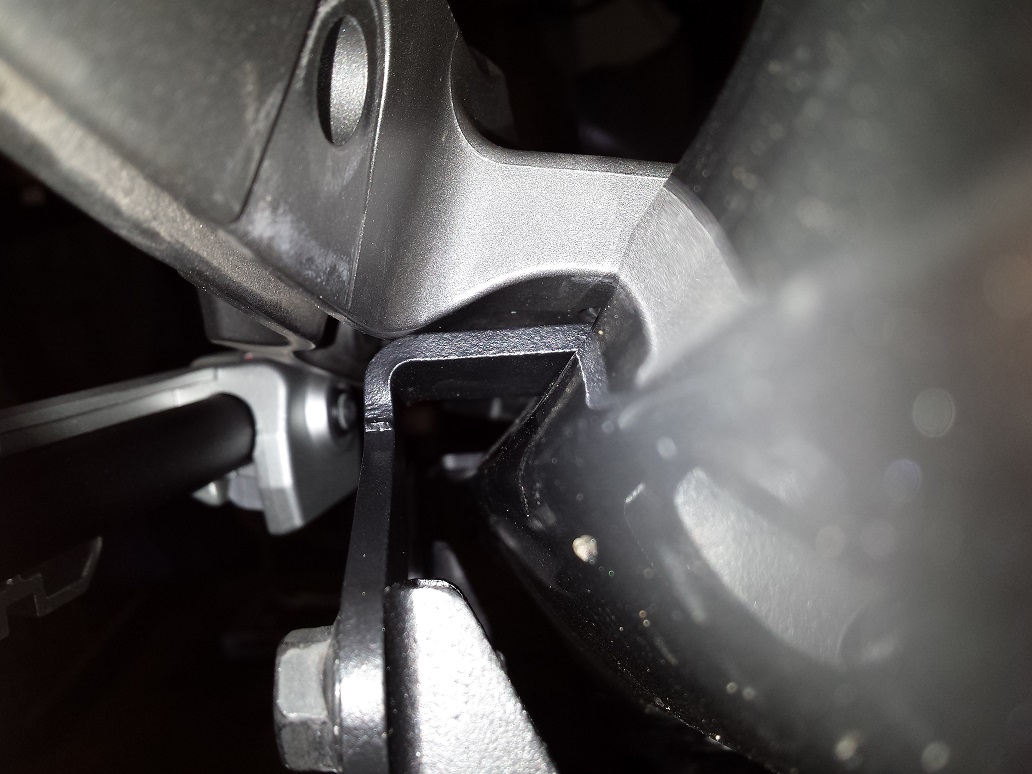

    Hallo Andy
    Du musst ein bisschen Material am hinteren Haltepunkt der Original Gepäckbrücke/-träger abtragen,
    das sieht sonst erstens wie auf dem Foto oben aus und zweitens bekommst du das sonst nicht richtig fest,
    oder die Brücke bricht weil sie verspannt wird.
    Ich hab ca. 4 Stunden :shock: gebraucht bis alles gepasst hat.

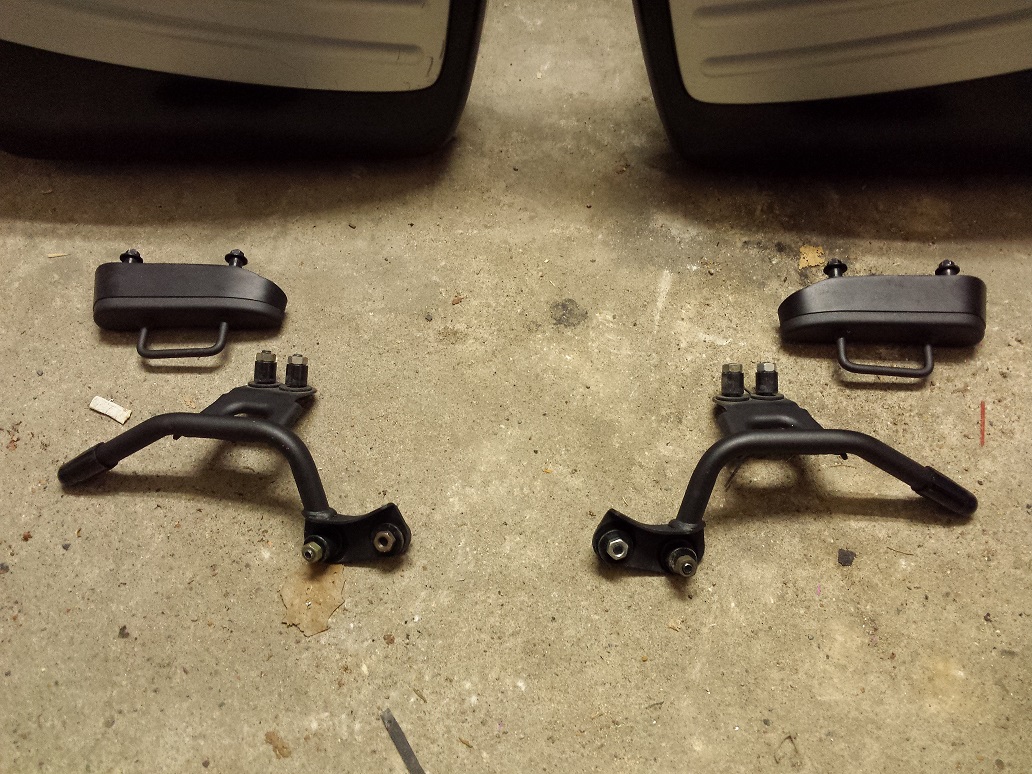

    So alles dran.
    Leider gab es ein Problem. Bei den hinteren Haltern musste ich improvisieren, weil ich den Original Topcaseträger Dran hab.
    Die hintere Halterung vom Haltegriff ist unten gebogen also halbrund und der Halter vom Träger gerade. Hab dann Meine Flex bemühen müssen und einige
    Millimeter mit einer Schleifscheibe werggeflext. Stabilität sollte nicht das problem sein, waren nur 3 - 4 mm.
