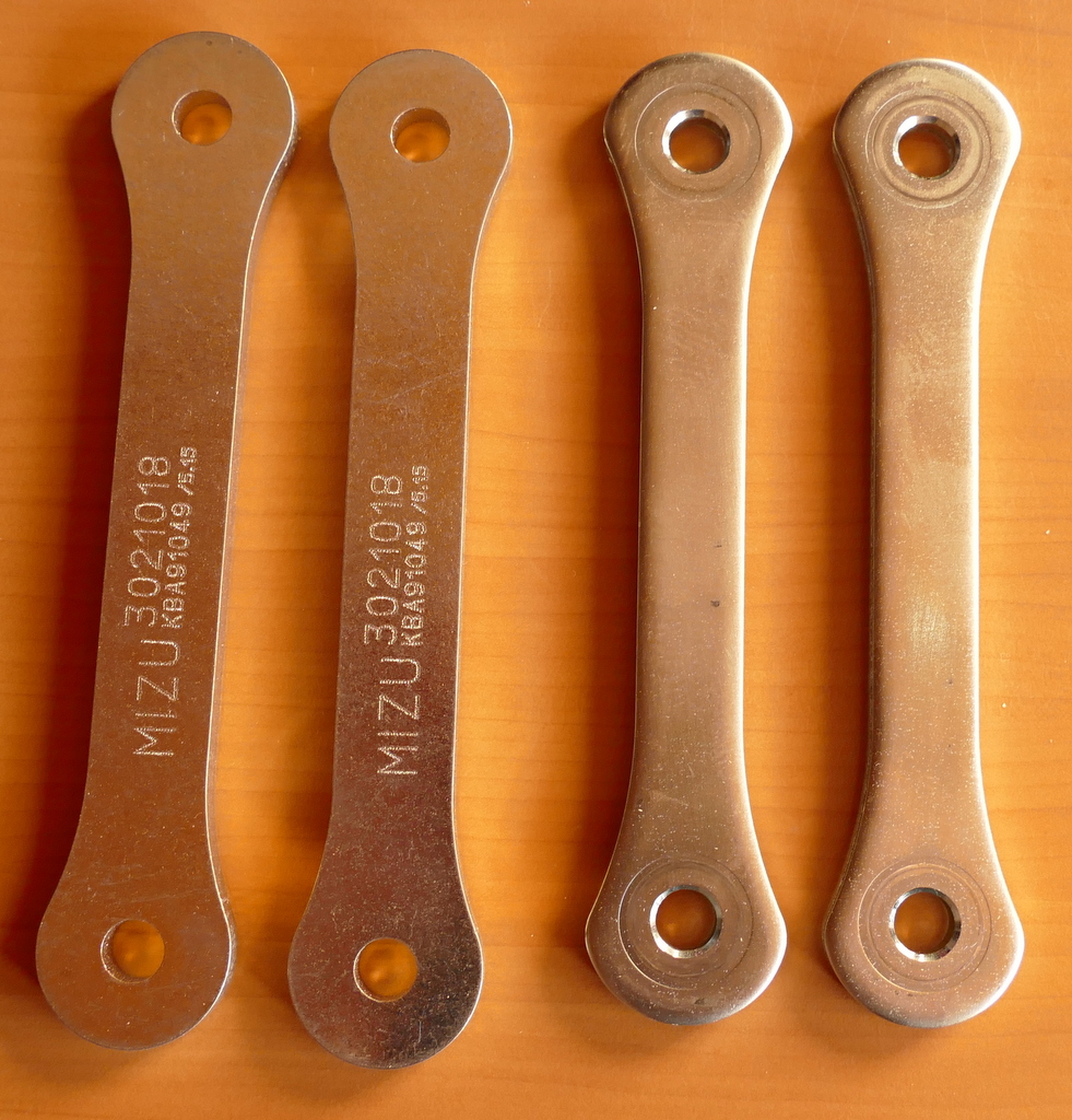

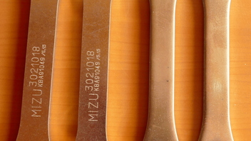

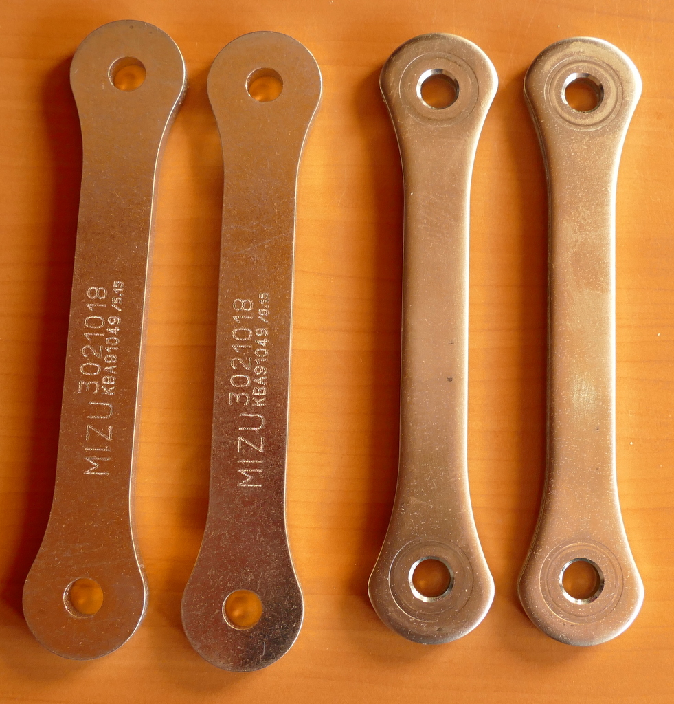

    Ich habe bei meiner 750X letzte Woche diese eingebaut:
    http://www.polo-motorrad.de/de…da-nc-700-s-x-149092.html
    Hab sie noch mit 20% Rabatt bekommen.
    Die X ist danach um 30mm tiefer. Ich bin zuvor schon mit beiden Füßen vollflächig auf den Boden gekommen, allerdings habe ich
    nun ein wesentlich besseres Gefühl. Gefahren bin ich noch nicht, die X ist neu und wird erst im März angemeldet.
    Die Gabel habe ich noch nicht verändert, ich probiere erst, ob es auch ohne geht.
    Natürlich bekommst du die Teile auch ohne ABE, dafür müsstest du dann einen Eintrag beim TÜV machen lassen, was ja auch Kosten
    verursacht, oder einfach ganz ohne, das möchte ich persönlich jedoch nicht. Ist eher gefühlsmäßig, denn vom Aussehen sind beide mit
    oder ohne ABE ziemlich gleich.
    Hier ein Bild der neuen MIZU und der origiginalteile:[attachment=0]P1000460.JPG[/attachment]
    Der Seitenständer erscheint mir jetzt ( ohne Kürzung ) besser als als vorher, da war mir die Neigung zu stark. Der Hauptständer muss natürlich ersetzt werden (von der S ).
