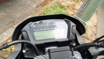

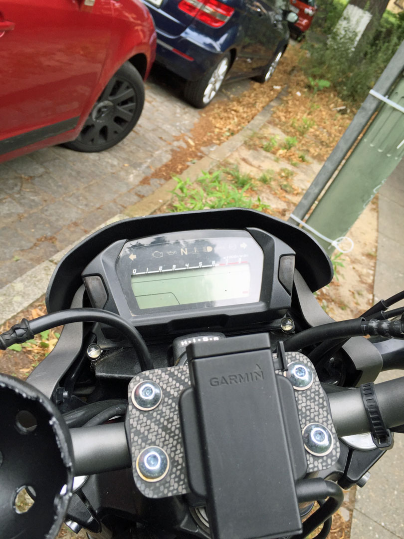

Ich darf die Damen und Herren hier in Kenntnis darüber setzen das es sich hier um Sprühfolie handelt
Darum ist es auch matt mit einer leichten Sprühstruktur. Lackiert habe ich nur den Kühlflüssigkeitsdeckel denn da ziehe ich das Schwarz sicher nie ab.
Stimmt es handelt sich um Hobbyglas also Guttagliss. Beim Baumarkt zu bekommen unter 5,-.
Bis jetzt keine Verformungen oder sonstiges. (ca 3000km) Die Platte war in Schwarz ich habe Sie auch noch Foliert weil ich noch ein Logo aufkleben möchte.

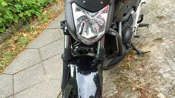

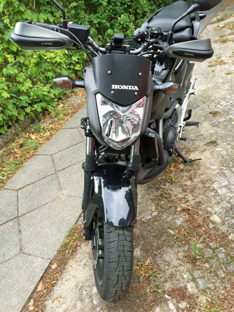

Ich habe mir auch überlegt einen runden Scheinwerfer zu montieren. Es sollte möglich sein fast ohne Probleme.
Deshalb habe ich auch Hauptsächlich die Fotos online gestellt mit der Ansicht ohne Scheinwerfer da ich selber keine gefunden habe auch nicht hier im Forum.
Eigentlich sollte es möglich sein mit einer Scheinwerferhalterung von einer Sevenfitfty rc42 plus dazu gehörigen Hauptscheinwerfer.
Ob die Blinker dann noch optisch auf die neue Halterung passen ist fraglich.
