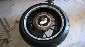

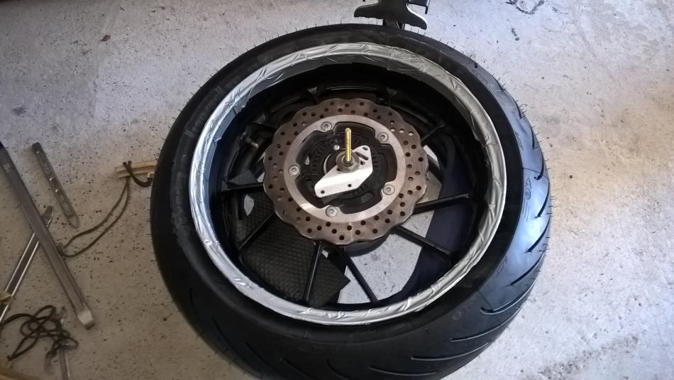

    Aufziehen 180/55 Pilot Power3:
    [attachment=0]WP_20150628_12_31_46_Pro (1).jpg[/attachment]
