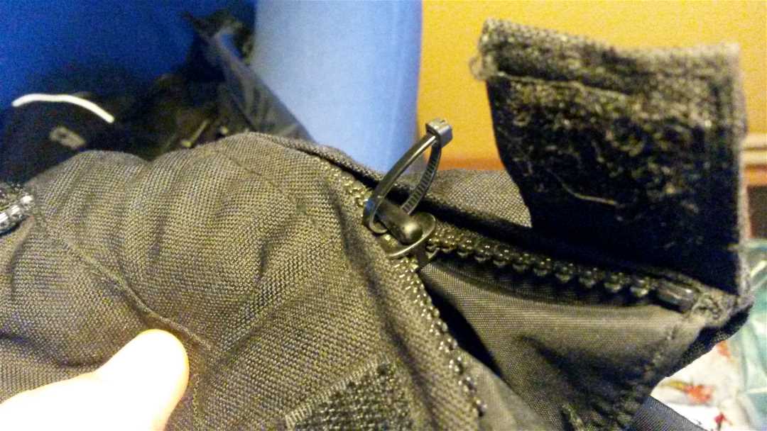

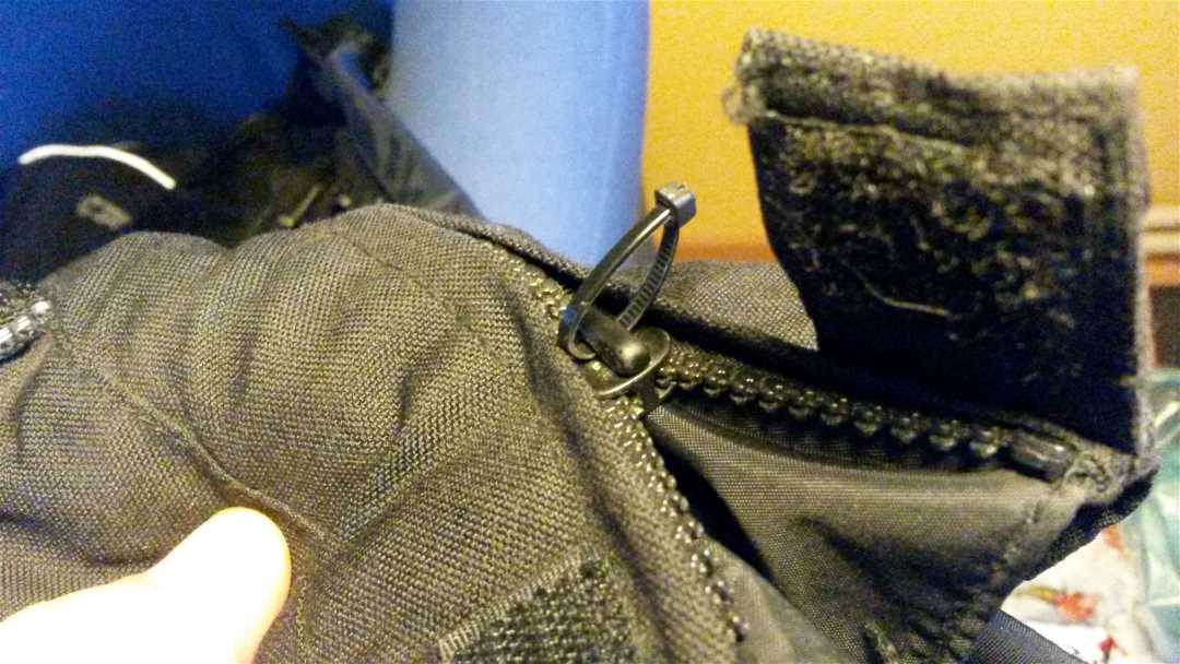

#5 Diese Woche hatte ich ein ähnliches Problem, bin dann auf diese Teile hier gekommen:
http://www.ebay.de/itm/5er-Set…in_77&hash=item3aad289456
https://www.youtube.com/watch?v=TnUxpY93RE4Da musst nur den alten Zipper entfernen und den neuen einhängen, funktioniert recht gut
Die Teile habe ich im 5er-Sortiment in der Bucht geschossen (1 Stk. für 7,50 € oder 5 Stk. für 12,5€),
es kann sein dass du mit der Größe etwas experimentieren musst.
Bei meiner Alpinestars-Jacke bin ich von Größe 5B ausgegangen, der Zipper ist aber um Haaresbreite zu klein aber der 5C ist schon bestellt und müsste laufen wie geschmiert
Ist halt auch keine Reparatur für kurzfristige Aktionen, aber langfristig wahrscheinlich praktischer als der Kabelbinder
