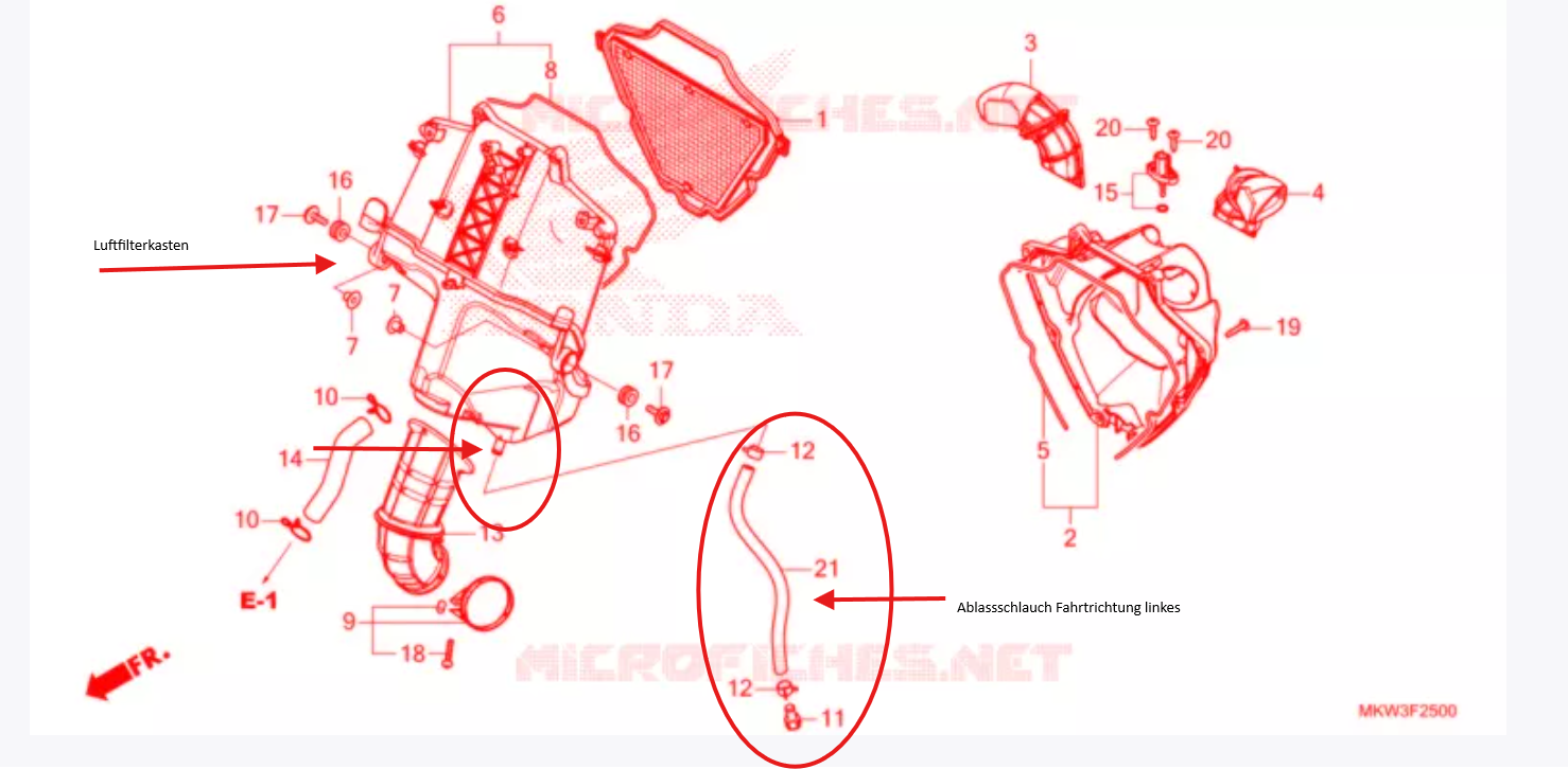

    Hallo Leute,
    weiß von euch wer, wo sich das Teil befindet, habe mal den Wartungsplan studiert und da stand die sollte man öfters reinigen, speziell wenn man öfters Vollgas oder im Regen gefahren ist, gehe zwar davon aus, dass das nicht so heiß gegessen wie gekocht wird, aber schlecht wäre es dann doch nicht, wenn man das Ding finden könnte.

    Hi,
    schau mal in dein Fahrerhandbuch S.73, dort ist eine Skizze, wo sich der Schlauch befindet. Ehrlichgesagt ist er mir am Moped noch nicht aufgefallen. Im WHB ist ein Foto, wo der Schlauch irgendwo links hinterm Kühler sitzen müsste (transparenter Schlauch).
    Allerdings ist der im WHB als Luftfilterablassschlauch (geiles Wort) angegeben. Macht auch mehr Sinn, da die Kurbelgehäuseentlüftung i.d.R. direkt der Ansaugung nach dem Lufi und der Verbrennung zugeführt wird (aus umwelttechn. Gründen ist es verboten die Entlüftung ins Freie zu legen, da Ölnebel enthalten ist). Du läßt dort also nur Kondens- und angesaugtes Wasser ab.
    Grüße, Ryker

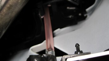

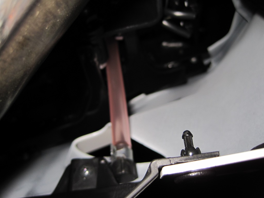

    da ist er auch - der Luftfilter-Ablassschlauch :D
    Als ich heute die linke Verkleidung weghatte ist mir so eine blöde Schraube runtergefallen.
    (Ja ich weiss, Schrauben sind nicht blöd... mehr der, der der sie runterfallen lässt. ahem...)
    Auf jeden Fall.... auf der Suche nach der Schraube hatte ich jenen Schlauch plötzlich in der Hand.
    Einfach mal vorne, unten links reinlangen. Dann findet sich das schon früher oder später.

    Ich hab das auch gelesen und kein Wort verstanden - wollte schon nachfragen.
    Jetzt trotzdem nochmal - könnte jemand ein Photo schicken / posten ? Müsste das dringend mal machen ;)

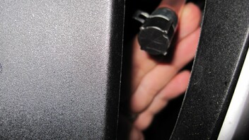

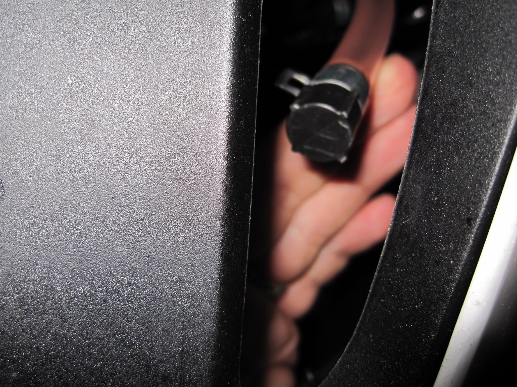

    Von vorn
    [attachment=1]IMG_3932.JPG[/attachment]
    ...wenn man von der Integra überrollt wird
    [attachment=0]IMG_3934.JPG[/attachment]
    Wenn es regnet muss ich trotzdem zur Arbeit, neptun23 :)
    Vielen Dank für deine Mühe - ich könnte es trotzdem noch nicht identifizieren aber ich schau morgen mal Links ;)
    Falls ansonsten noch Fotos möglich wäre wo ich auch sehe wo ich am Moto suchen muss *g* wäre das sehr hilfreich!
