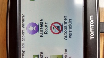

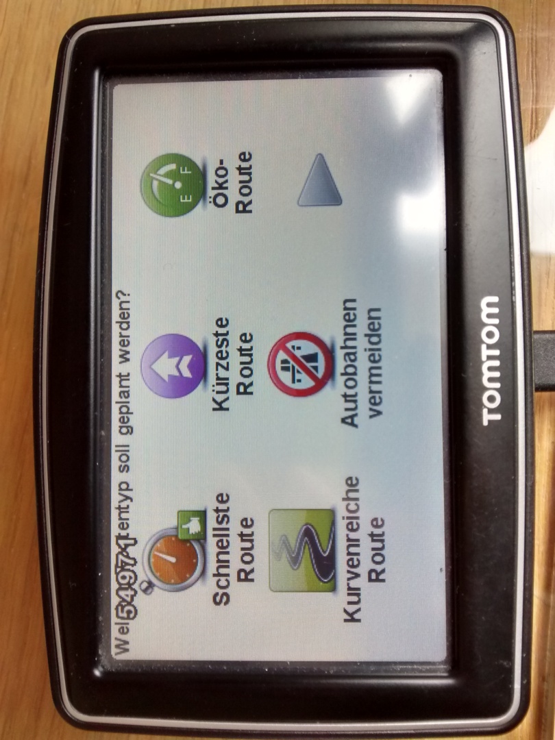

    Hi Aushalter,
    wie hast du das hinbekommen ?
    Habe einen 4 Jahre alten TomTom für's Auto und das mit der kurvenreichen Strecke interessiert mich.
    Im Grunde ziemlich einfach:
    Googeln: (Modell Deines Tomtom) und Navcore 9.500
    Dann kommst Du zum Beispiel hier an:
    https://gsmfreeboard.com/showthread.php?t=229667&page=2
    , eröffnest einen Useraccount und kannst lesen bis ans Ende des Internet. Kurz davor habe ich aufgehört, und mir gesagt, das machst Du jetzt, egal obs klappt, das Navi brauchst Du eh nicht mehr.
    0. Ein komplettes Backup von Deinem TT machen (bitte in den Foren nachlesen)
    1. Ein komplettes Backup von Deinem TT machen (bitte in den Foren nachlesen)
    2. Ein komplettes Backup von Deinem TT machen (bitte in den Foren nachlesen)
    3. Also: In der Theorie gibt es die Navcore 9.500, das ist das Betriebssystem der Rider-Modelle, und das mußt Du für Dein TT anpassen. Das ist aber eine totale Arie, die vertiefte Kenntnisse voraussetzt (siehe oben). Zum Glück hat irgendein Genie einen Installer programmiert, der das für Dich erledigt. Der Pferdefuß ist allerdings, dass der Installer eine .exe ist, und Du zur Installation auch noch Admin-Rechte brauchst. Ich würde es also nicht gerade auf dem Zentralrechner einer mittelständischen Steuerberatungsgesellschaft testen. Jedenfalls hat der Installer (Option "normal") funktioniert, und noch ist mein Konto auch nicht leer.
    4. Danach hat mein TT erstmal gebockt. Mit dem Explorer in das TT schauen, im Verzeichnis \skins liegt eine Datei "reskin" (nur so, keine Endung), die man mit dem Editor öffnet. Der Inhalt sieht ungefähr so aus:
    slf-Self;slf-Self;18-GO x20;25-GO x30;24-GO x40;37-GO x50;34-ONE;35-XL;36-XL LIVE;42-XXL;39-Start;43-Start2;5-Rider1;17-Rider2
    für mein Navi, ein XL IQ Routes Edition ersetzen durch
    17-Rider2;17-Rider2
    speichern, kontrollieren, dass der Dateiname "reskin" und nicht reskin.txt lautet (notfalls umbenennen), tomtom neu starten, und wenn Du Glück hast ...
    Bitte dran denken: Ich habe keine Ahnung, was ich da mache. Wenn das Tomtom nachher ein Briefbeschwerer ist ... ich habe gewarnt.
