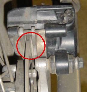

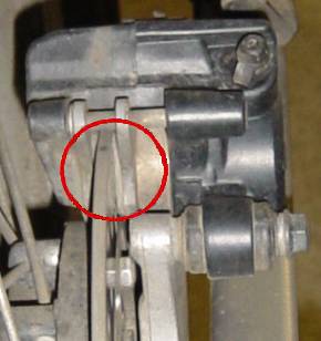

    Wie verschlissen deine Beläge sind kannst du ja selbst prüfen vor der Inspektion...Kurz raus und draufgeguckt, dann weißte auch wie ehrlich deine Werkstatt ist.
