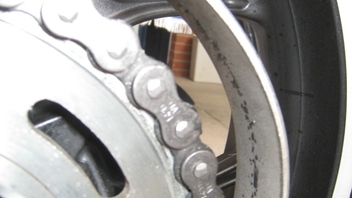

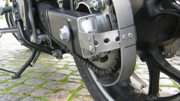

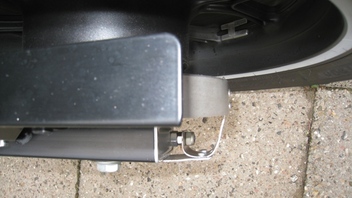

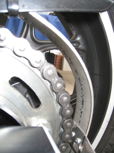

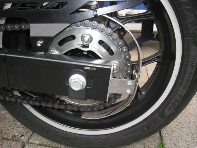

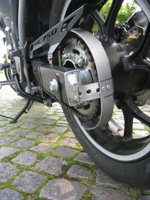

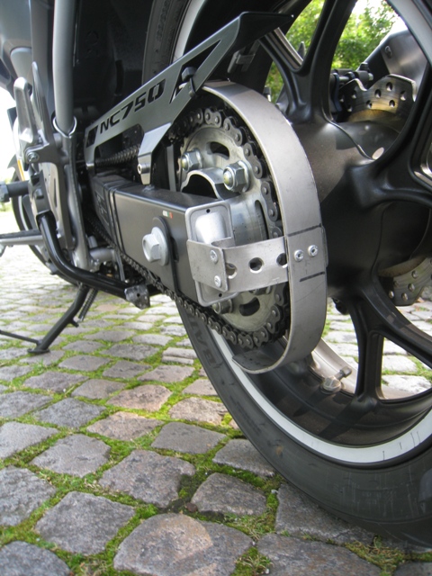

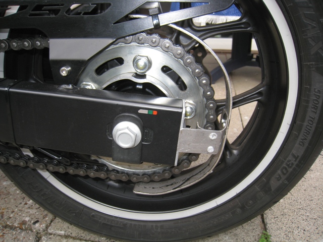

    Leider wird bei mir, trotz geringer Dosierung, Öl nach hinten abgeschleudert und deshalb habe ich mir Gedanken gemacht
    und mir selbst ein Teil gebaut.
    Es befinde sich noch im Rohzustand und wird, wenn es wieder wärmer wird noch lackiert.
    Aber seht selbst :

    Hallo Antik,
    sehr interressanter Ansatz dein "Öl-Spritzschutz". ich tüftle an dem selben Problem und finde deine Lösung sehr gut.
    Wie hast du denn das Konstrukt befestigt, wenn ich das richtig sehe an 2 Punkten:
    1 - die Spannschraube der kette
    2 - Oben am vorhandenen Kettenschutz ????????????
    ich persönlich würde den Spritzschutz unten bei 16:00 enden lassen (so kurz wie möglich, so lang wie nötig), aber das wäre natürlich wegen der Wirkung auszutesten.
    Gruß KARL

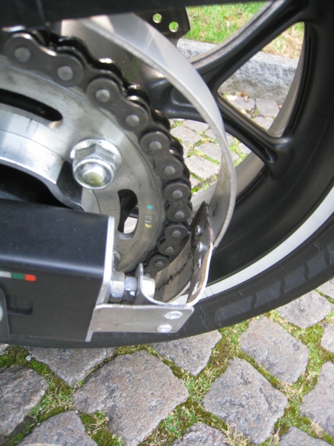

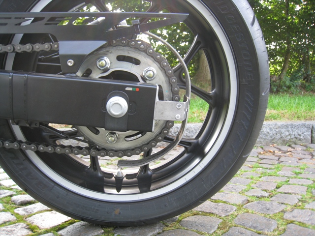

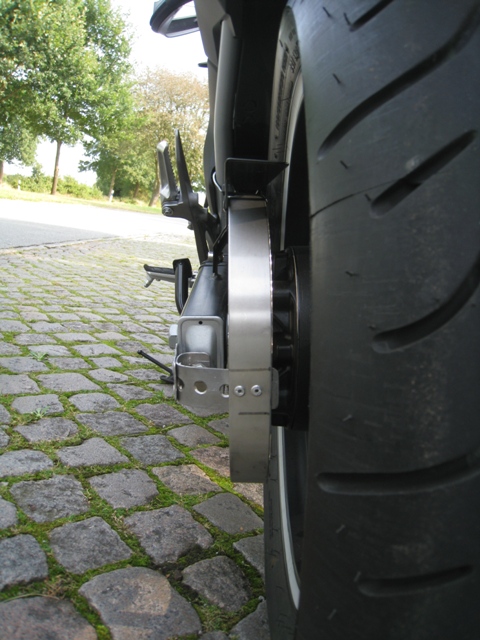

  • #375

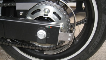

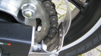

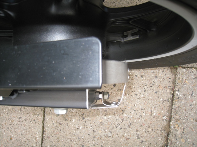

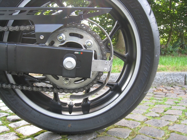

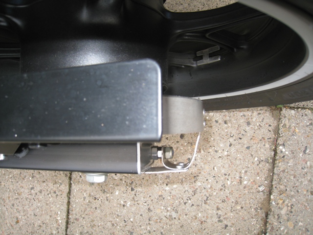

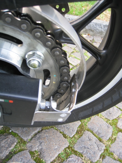

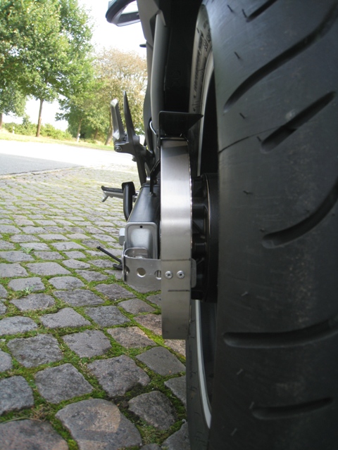

    Freut mich, das es Dir gefällt, hier noch 2 Bilder wo man es genau sieht.
    Aber bitte ein selbst sichernde Mutter verwenden und das kleine Alu blech vorne ist gegen das verdrehen des Schutzes.

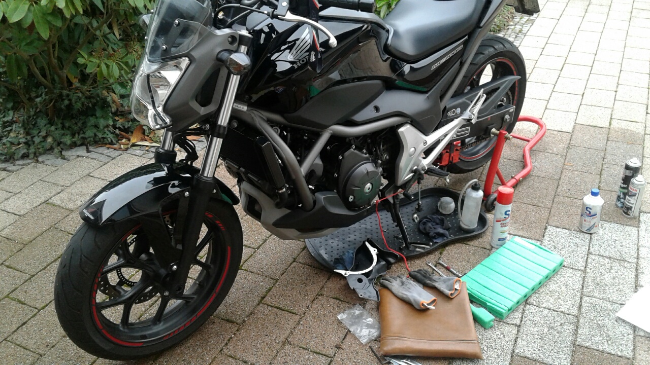

    Hallo Alex ...
    Ich bin 3-10 Fahrer :think:
    Und hatte das Bike verdreckt in der Garage stehen :doh:
    Gruss Christian
