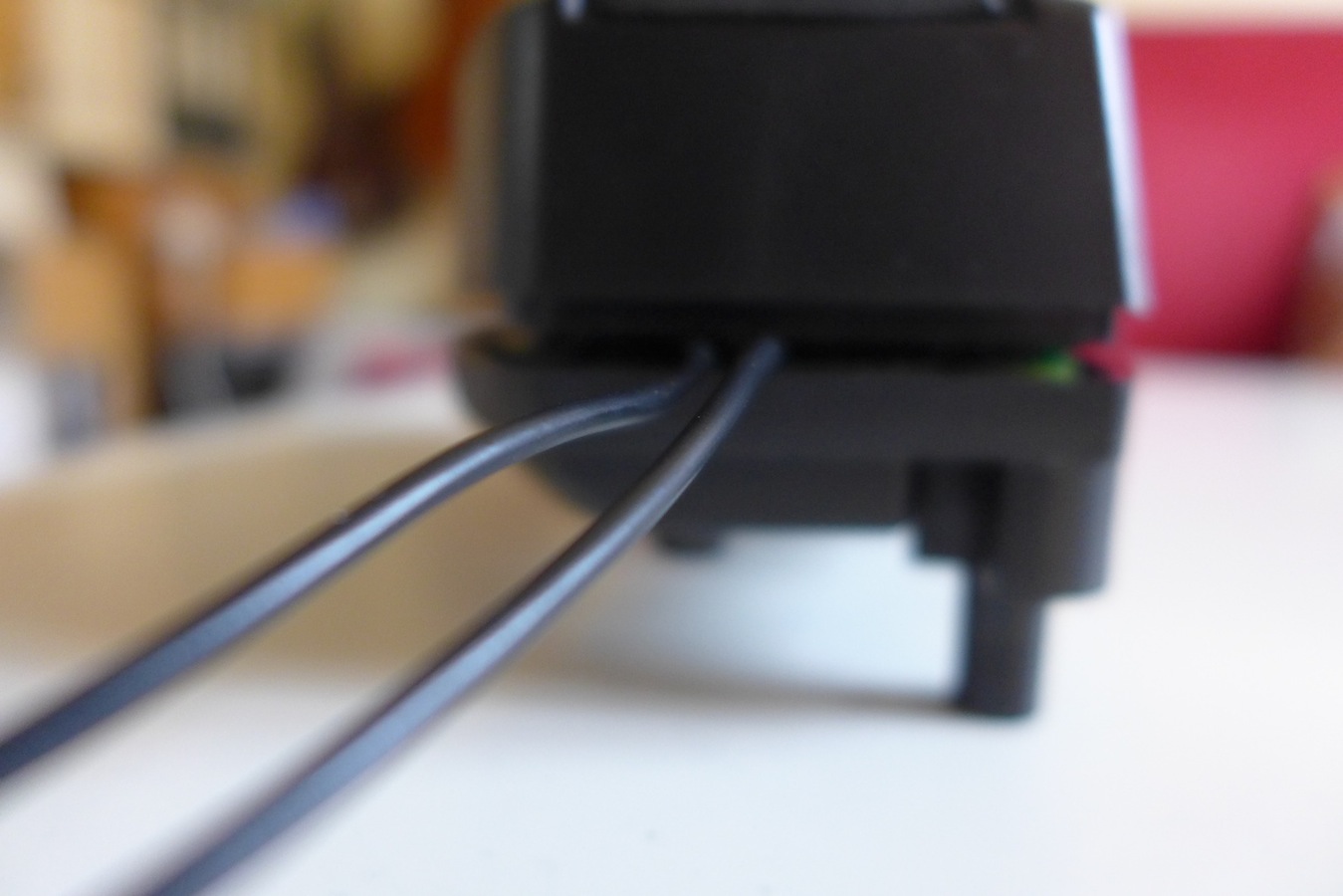

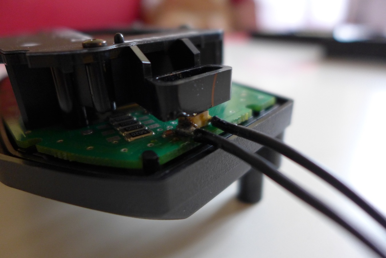

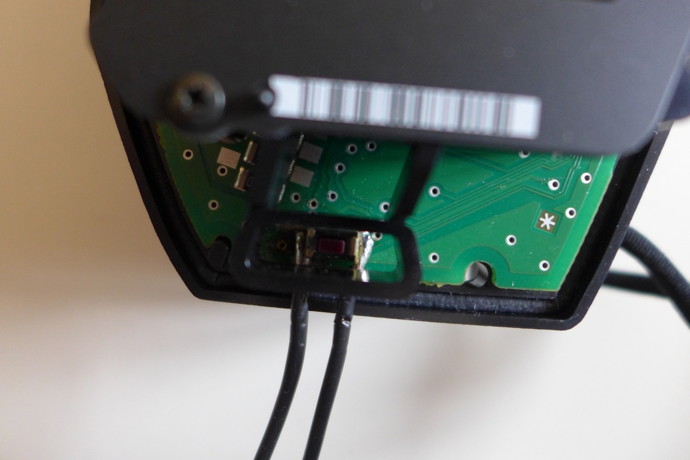

Ich würde immer gerne mal während der Fahrt durch das Menue unserer MFA klicken, aber die Hand vom Lenker nehmen und vorne drücken lenkt arg ab.
Aus diesem Grund haben einige Bikes eine Fernbedienung am Lenker unseres leider nicht ![]()
War beim Händler, hab meine neue Tachoeinheit bekommen und durfte meine alte zum basteln und dann entsorgen mitnehmen. Die koennt ich jetzt für diesen Zweck hier fleddern ![]()
Frage: Hat jemand Erfahrung und schon mal einen Taster -wie er sich an unserer Tachoeinheit befindet- umgebaut auf Fernedienung mit Kabel?
Wahrscheinlich muss man doch nur 2 Punkte per Kabel abnehmen, die man dann mit einem Taster schalten kann.
Ideen? Oder gar Erfahrungen?
Lenkerfernbedienung für Multikunktionsanzeige bauen...

#4 Die Idee ist nicht schlecht, nur ist mir dein Schalter viel zu teuer.
Dünnes, fexibles Kabel anlöten und ein Stück Schrumpfschlauch mit Schmelzkleber drüber, schrumpfen, fertig.
Das ganze mit dünnen Kabelbindern in Daumennähe (Zeigefinger) befestigen und mit dem Instrument verbinden.Solange noch Garantie besteht besteht, vielleicht besser nichts ändern !?
