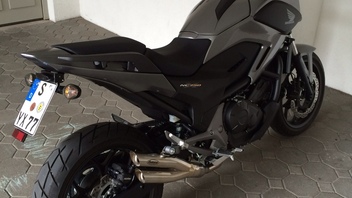

 Ich hatte geschrieben und der HH sagte es auch , das der KZH der 700 Integra NICHT für die 750er passt.FALSCH Der KZH passt für die 750er.
 Nach Abbau des originals hab ich das Teil mit dem Bruudt KZH verglichen und wie gesagt der Bruudt passt.
 Hab den bestellt und 10 Euro Rabatt erhalten da die Verbinder zum Rücklicht nicht plug and go ist wie ichs auch beim abgebauten Originalteil gesehen hab.
 Der KZH sollte am donnerstag da sein und dann werd ich auch mal ein Bildchen reinsetzen .

			#18 Hurra, ich habe soeben eine Antwort von Bruudt erhalten: Stimmt. Der Kennzeichenhalter für die 700 passt einwandfrei auf die 750er. Problem ist die Adapterkabel für das Rücklicht. Leider gibt es bis jetzt kein Adapterkabel für die 750er.
 Deswegen bieten wir keine Kennzeichenhalter an für die 750er.
 Wann Sie selber die Möglichkeit sehen die Verkabelung zu löten oder mit universal Stecker an zu Schließen geben wir 10 Euro Rabatt auf die 700 Kennzeichenhalter.Die Farben von die Bekabelung ist uns Bekannt.
 Original Kabel Bruudt Rücklicht
 Grun ----- Schwarz
 Rosa ----- Gelb
 Grun/Gelb ----- RotDie Bestellung ist schon aufgegeben

 ich habe den Kennzeichenhalter von Bruudt seit Sommer 15 an meiner 750er montiert. Sieht sehr gut aus und ist auch schön hell. Ich hatte nur bei den heißen Temperaturen im Sommer das Problem, dass mir am zweiten oder dritten Fahrtag nach der Montage die Sicherung für diesen Abschnitt raus geflogen war. Das war ein Spaß, totaler Ausfall der Instrumente. Und bei Doppelkupplungsgetriebe kannst du auch nicht mehr schalten. Ich hatte dann mit Bruudt Kontakt aufgenommen. Dort wurde mir gesagt, dass sie das nicht nachvollziehen können. Haben mir ein neues Rücklicht geschickt. Ich habe dann nach der verbauten Rückleuchte gesucht und bin bei Louis fündig geworden. In der dortigen Beschreibung steht, dass es bei Motorrädern mit ABS nötig sein kann ein Leistungswiderstand einzubauen. Habe einfach das Teil gekauft und eingebaut. Seitdem ist (immer noch mit dem ersten Rücklicht) Ruhe. Ob Zufall oder nicht ??????????????? Ich bin gespannt ob es bei dir funktioniert.
 Jürgen
