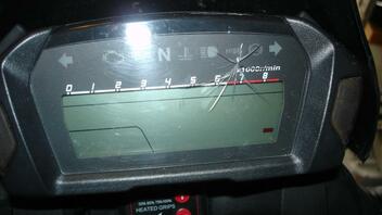

    So langsam habe ich die Faxen dicke:
    Mopped aufgehängt, um Gabel und Lenker auszurichten, reißt der Haltegurt, der Spanner schlägt ins Cockpit
    [attachment=0]DSC06083.JPG[/attachment]
    Da meine X mittlerweile ziemlich unverkäuflich ist, ich sie aber auch behalten möchte, reifen Vorstellungen für einen Radikal-Umbau. Ich habe schon reichlich vermessen und Daten verglichen, bin aber noch nicht schlüssig, was ich mache.
    Die Plastik-Front und das komplette Zeugs drumrum soll weg, ich würde gern eine andere Gabel verbauen und die Billig-Schwinge möchte ich ebenfalls tauschen.
    Ziel ist, die X deutlich leichter zu machen.
    Ideen??
