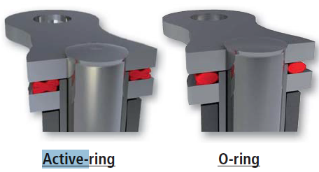

    D.I.D hat X-Ringe: was sind die Unterschiede zwischen X-Ring und O-Ring ? Was heisst das für die Pflege ?

    X-Ring ist besser gedichtet als O-Ring.
