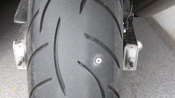

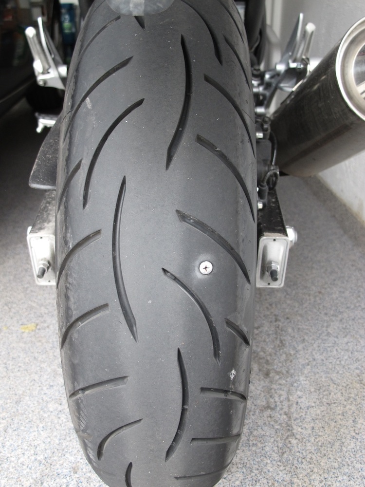

#13 Zitat von Metropol RyderIch mag Menschen, die immer an alles denken und alles dabei haben
Es gibt sogar welche, die haben Spax-Schrauben dabei, um Löcher im Reifen zu verschließen... .Ich hoffe, Du lässt wenigstens den lädierten Reifen nicht beim Händler - nach Einziehen eines Stopfens ist der wie neu.
Wenns nicht grad der Z8 wäre, würde ich den gern abkaufen... -
#14 Zitat von bike-didi
Wenns nicht grad der Z8 wäre, würde ich den gern abkaufen...Ich hab vor ihn mitzunehmen und wenns nicht so teuer ist, lass ich ihn vielleicht gleich reparieren. Wer weiß wofür es noch mal gut ist. Kann ja wieder passieren.
#17 Hallo Reinhard,
wie Didi schon geschrieben hat - Pilz von innen reingezogen und gut ist. Obwohl Motorradreifen gegenüber Autoreifen relativ dünnwandig sind, halte ich die Lösung mit dem Pilz auch auf Dauer für recht gut. Der Flicken von außen ist für mich nur eine bessere Notlösung ( geringe Dicke der Gummischicht ), die aber auch schon ne ganze Weile halten kann. -

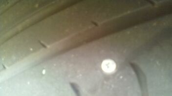

#19 Dank Eurer moralischen Unterstützung hat sich meine subjektiv gefühlte Katastrophe in eine lästige Panne relativiert. Bin gestern und heute sogar mit Schraube im Reifen gefahren, natürlich nur Stadt und sehr vorsichtig. Ich habe jeden Tag den Luftdruck gemessen und nachgefüllt. Hat an den ersten beiden Tagen jeweils von 2,9 auf 2,0 bar verloren. Gestern hab ich mir die Schraube noch mal genauer angeschaut, sie schaute noch ca. einen halben Zentimeter raus. Ich habe sie dann ganz vorsichtig ganz reingedreht und siehe da, der Reifen hat von gestern auf heute gar nichts verloren. Sachen gibts.
