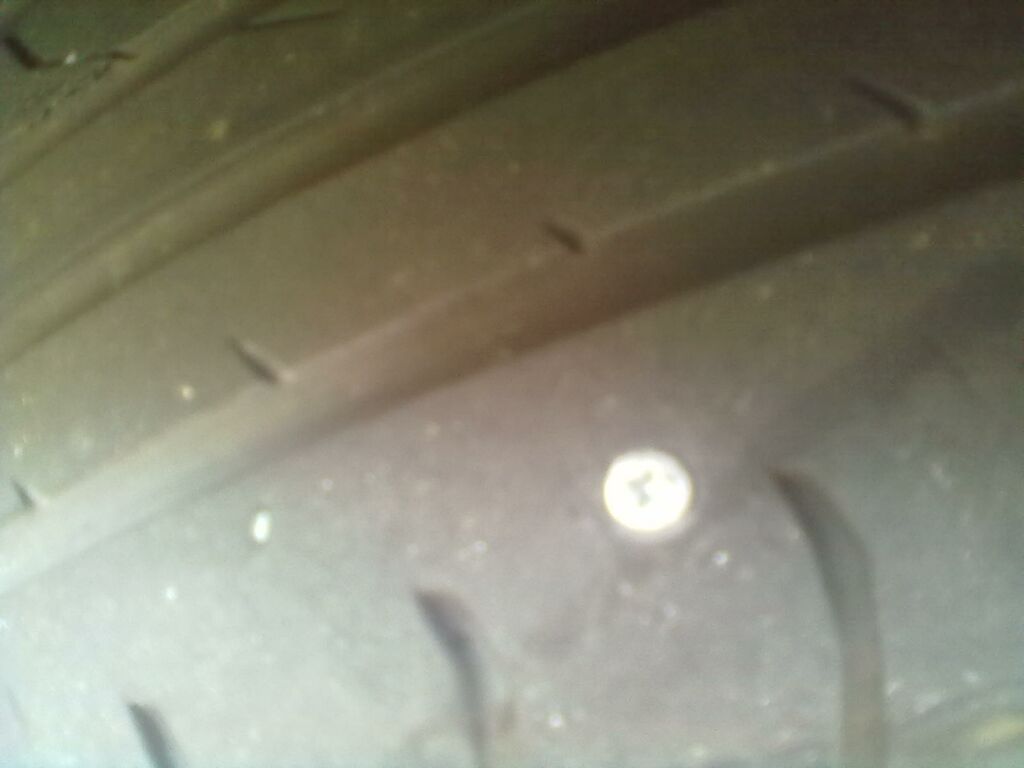

    Es gibt sogar welche, die haben Spax-Schrauben dabei, um Löcher im Reifen zu verschließen... .
    Ich hoffe, Du lässt wenigstens den lädierten Reifen nicht beim Händler - nach Einziehen eines Stopfens ist der wie neu.

    Ich würde das so lassen, aber bei jedem Aufpumpen ein Mal die Woche darauf achten, dass die Schraube fest angezogen ist... ;).
    Also möglichst immer ein "Schweizer Taschenmesser" mit Kreuzschlitzschraubendreherteil mitführen... :idea: .

    Hallo Reinhard,
    wie Didi schon geschrieben hat - Pilz von innen reingezogen und gut ist. Obwohl Motorradreifen gegenüber Autoreifen relativ dünnwandig sind, halte ich die Lösung mit dem Pilz auch auf Dauer für recht gut. Der Flicken von außen ist für mich nur eine bessere Notlösung ( geringe Dicke der Gummischicht ), die aber auch schon ne ganze Weile halten kann.

    Ich mach jetzt erst mal nen Neuen drauf, den alten Reifen nehm ich jedoch mit und lass ihn dann ordentlich reparieren. Kann man immer noch mal aufbrauchen. Ist bestimmt noch für 8000 oder mehr km gut. Und danke für Eure ermutigenden Tipps.

    Dank Eurer moralischen Unterstützung hat sich meine subjektiv gefühlte Katastrophe in eine lästige Panne relativiert. Bin gestern und heute sogar mit Schraube im Reifen gefahren, natürlich nur Stadt und sehr vorsichtig. Ich habe jeden Tag den Luftdruck gemessen und nachgefüllt. Hat an den ersten beiden Tagen jeweils von 2,9 auf 2,0 bar verloren. Gestern hab ich mir die Schraube noch mal genauer angeschaut, sie schaute noch ca. einen halben Zentimeter raus. Ich habe sie dann ganz vorsichtig ganz reingedreht und siehe da, der Reifen hat von gestern auf heute gar nichts verloren. Sachen gibts.
    Jetzt steht die Kleine aber bis Dienstag in der Garage und wartet auf ihren neuen Schuh.
