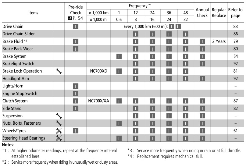

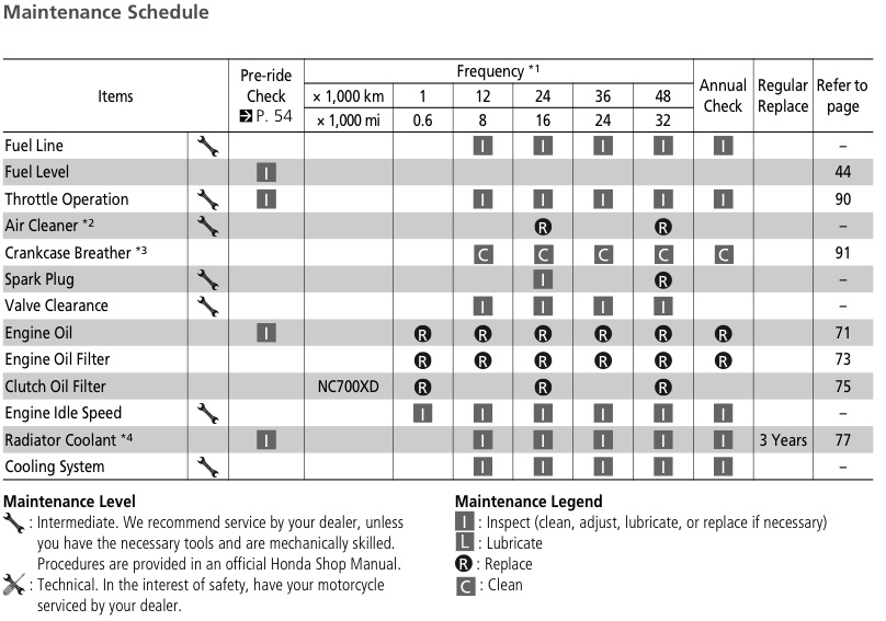

    ist auch eher für die gedacht, welche 10 Jahre brauchen um die entsprechenden Kilometer zu erreichen.
    Es geht ja nicht nur ums Öl sondern auch um Bremsflüssigkeit etc. ;)
    Die Jahresinspektionen sind nicht viel mehr als die 1000er Inspektion.
    Bei den Inspektionen im 12tkm intervall werden gesonderte Prüfungen/Materialien ausgetauscht und sind somit kostenintensiver.
    Und die Jahresinspektion ist laut Handbuch vorgeschrieben:
    Siehe Wartungsplan von Kaffeeschlürfer http://www.nc750.de/forum/view…f=29&t=179&start=60#p5485
    oder im Screenshots in der Spalte: Annual Check
    :shock: also für mich hat der "Anual Check" aber mehr Ähnlichkeit mit dem 12.000 als mit der 1.000 Inspektion...? :think:
    Glaub, da hast du die Tabelle falsch gelesen.
