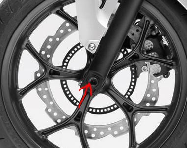

    http://www.totalmotorcycle.com…s/2012-Honda-NC700XA4.jpg
    Und hier isses, das 17-er Inbusgewinde:
    [attachment=0]17-er.JPG[/attachment]

    für was ein Sturzbügel doch gut ist: habe einen Spanngurt durch den Sturzbügel gezogen und über einen Sparren des Carports geführt, ein paar mal die Ratsche gespannt und das Vorderrad war in der Luft ;)
    Wenn ich nen 17-er Inbus hätte könnte ich also auch das Rad ausbauen, ich denke drüber nach :whistle:
