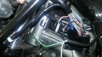

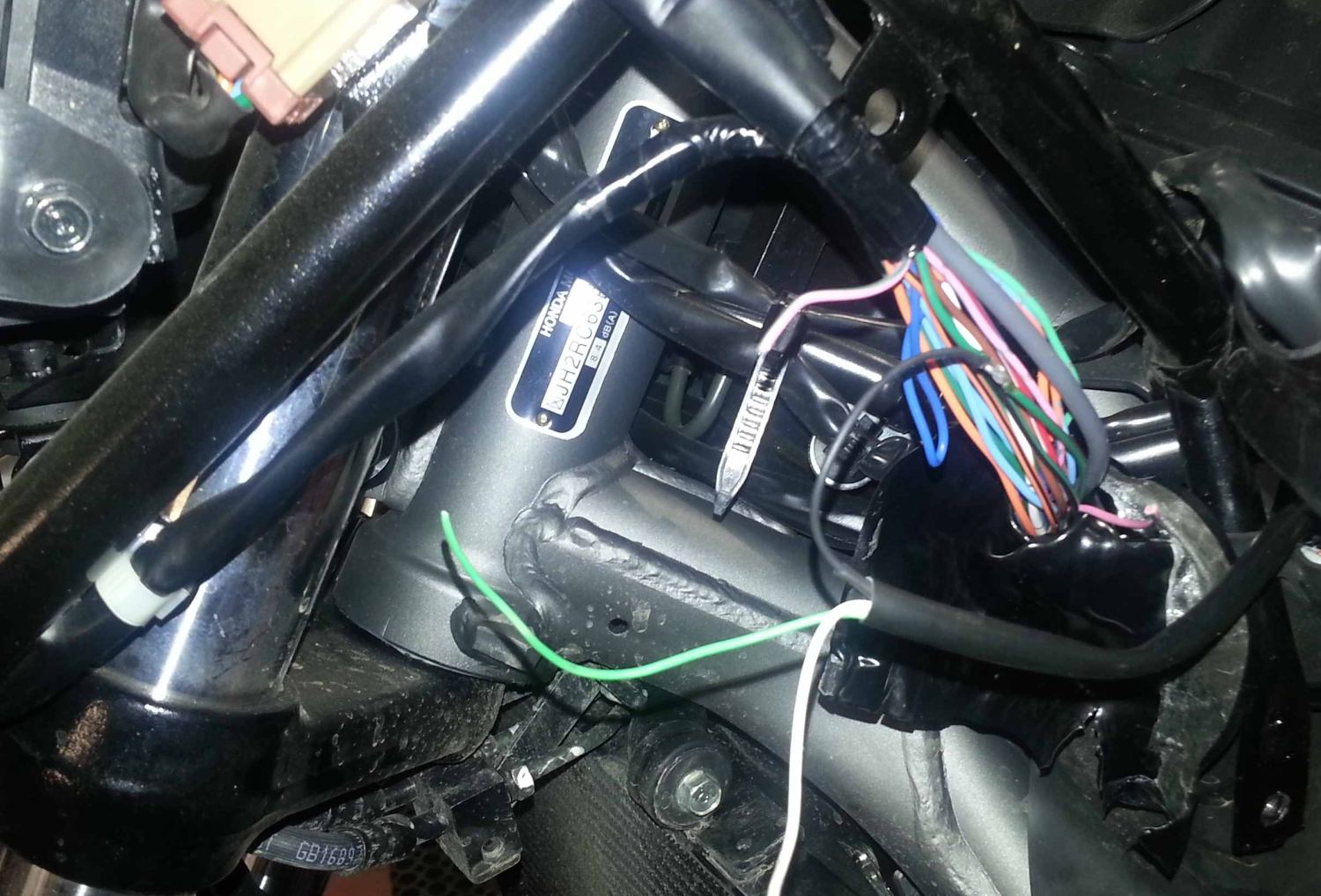

    Hier noch ein Bild von der Stelle wo der SH eingeschleust wurde - Schmerz! :naughty:
    [attachment=0]SH_Mon2.jpg[/attachment]
    Zitat meines HM: Bei seinem Moped würde er das nur machen wenn es einen passenden Stecker gibt...
    Wie auch immer, ich kann meinen Perfektionismus weiter leben und freue mich nun schon sehr über den stimmigen Tacho!
