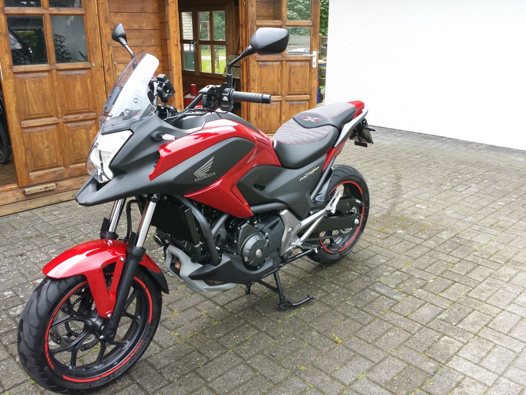

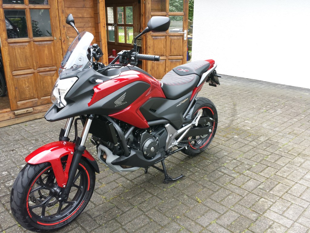

#5 hab mir an meine X auch Spiegelverlängerungen angebaut.http://www.polo-motorrad.de/de/spiegelverbreiterung-lenker-sw-gebogen-m10x1-25-rechts-recht.html
Das Gewinde am Spiegel ist M10 links.Allerdings ist der Adapter von Links- auf Rechtsgewinde gleich mit dran am Spiegel.Man kann also auch M10 Linksgewinde bestellen.Falls noch bessere Bilder gewünscht werden kann ich erst am Wochenende welche machen.Das Problem mit den Ellenbogen im Rückspiegel ist bei mir jedenfalls behoben.Jetzt verdienen sie ihren Namen wenigstens. -
