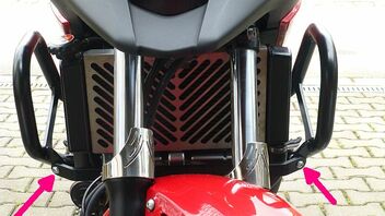

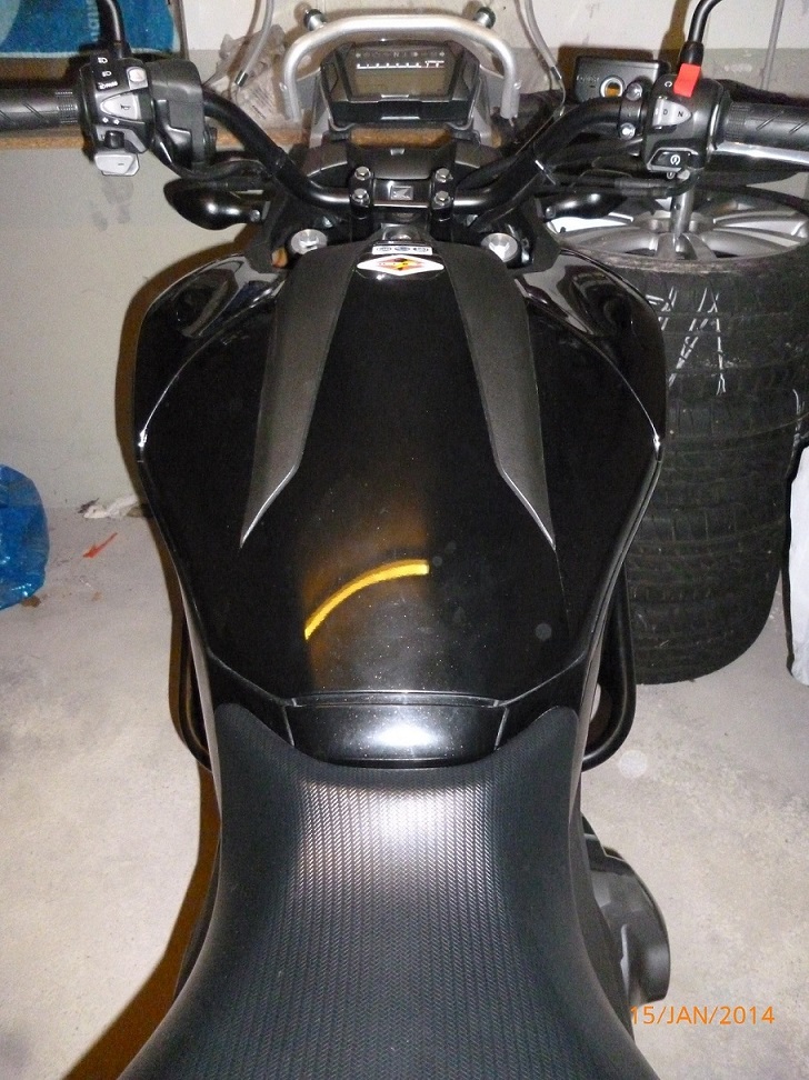

    Hallo Friese
    Ich hab zwar nur ne Frontansicht, aber ich denke man sieht dass es im Normalfall symmetrisch sein sollte. Ist auch der H&B.
    [album]2987[/album]
    Grüsse,
    Tinu

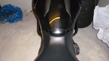

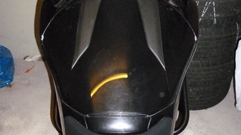

    Ich habe mir das Bild mal Kopiert und gedreht, die Aufname ist auch nicht genau mittig,
    du hättest etwas mehr links gehen müssen. Rechts unten sieht man die Schwinge links nicht.
    Kann auch eine Optische Täuschung sein.
    Normalerweise kann man nichts falsch machen beim zusammenbau, außer man vertauscht die dicken
    Abstandshalter vorn, zwischen Rahmen und Motor links vorne lang rechts kurz. Hinten rechts eine dicke
    Abstandsscheibe, hinten links keine. OK ein Lehrling im 1.Jahr könnte da was verwechsel. Ich selber habe den
    Bügel von Puig und mir waren diese Abstandshalter zuerst auch nicht aufgefallen bis sie runter gefallen sind.
    Der Wiedereinbau rechts vorn und hinten war sehr fummelig, hoffentlich hat man rechts hinten die Scheibe
    (ca.2cm dick) nicht nach außen gebaut. Schau mal mit der Taschenlampe nach ob alles am Platz ist, wenn nicht
    ist die gesammte Motorgeometrie verzogen. Die Befestigungen sind meist an den Schrauben mit dem 19er Sechskant.
    Mit den besten Grüßen Dampfi (Micha)
