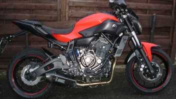

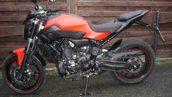

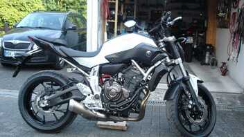

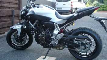

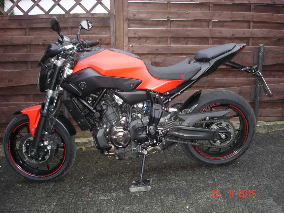

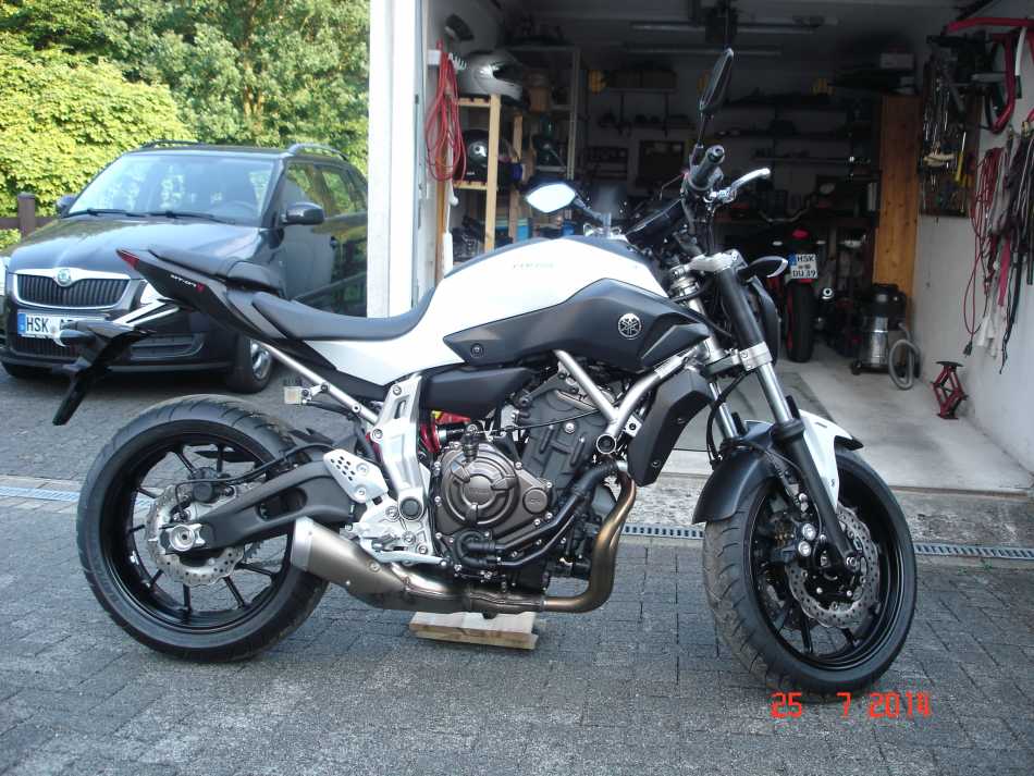

  • #383

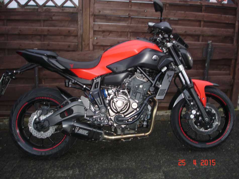

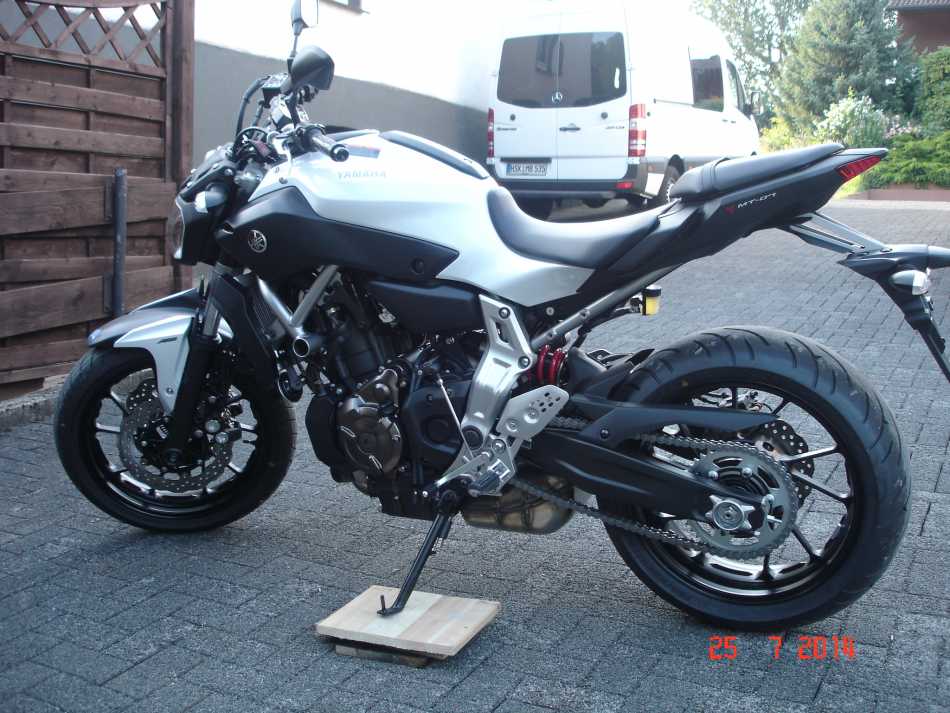

    Nun ist meine MT endlich so, dass sie mir zu nahezu 100% gefällt... :pray: :pray:
    Viel viel Arbeit steckt drin und auch etwas Geld, aber im Bezug zum Endergebnis hat sich das gelohnt... :handgestures-thumbup:
    So sah sie mal aus:
    [attachment=3]3.jpg[/attachment] [attachment=2]4.jpg[/attachment]
    Und heute:
    [attachment=1]1.jpg[/attachment] [attachment=0]2.jpg[/attachment]
    Was alles verändert wurde:
    - Lackteile rot matt foliert (in natura dunkler als in den Bildern)
    - Rahmen schwarz matt lackiert
    - Rahmenabdeckungen schwarz matt lackiert
    - Kühler komplett schwarz lackiert
    - Sitz umbezogen und 30 mm aufgepostert
    - Lenker LSL A01
    - Auspuffanlage MIVV Speed Edge
    - Fussrastenalage verstellbar Gilles Tooling
    - Wilbers Fahrwerk komplett
    - Reifen in 110/70 und 160/60 statt 120/70 und 180/55
    - Seitenabdeckungen Kühler
    - verstellbarer Brems- und Kupplungshebel
    - Tacho-Verlegung vor den Lenker
    - Schnelltankverschluss
    - Handprotektoren
    - Windschild Carbon
    - Radabdeckung hinten Carbon Akrapovic
    - Kennzeichenhalterung
    - LED-Blinker
    - Felgenrandaufkleber
    - Bremsflüssigkeitsbehälter hinten schwarz
    Sicher noch mehr, aber ich bekomms schon kaum noch zusammen.
    Fahrdynamisch ist sie jetzt schon mal (fast) perfekt... - fast, weil die vorderen Federbeine arbeiten mir noch etwas zu stuckerig. Die Umrüstung auf Wilbers hat zwar mehr gebracht als bei der NC, aber besser geht immer. Ich liebäugel da noch mit voll einstellbaren Cartridges von Andreani... :whistle:

    Auf welchen Gesamtpreis kommt man bei deiner MT nun wohl...? ;)
    Ist ja kaum mehr was Serie, Respekt. Da hast du dir ein für dich passendes Einzelstück zusammengebaut :clap:

    Keine Ahnung, Sebastian... :ugeek: .
    Ist aber auch egal - selbst wenn ich alles zusammenrechnen würde, würde ich für diesen Betrag auch kein neuwertiges Mopped bekommen, das mir zu 100% passt... .
