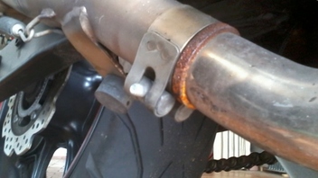

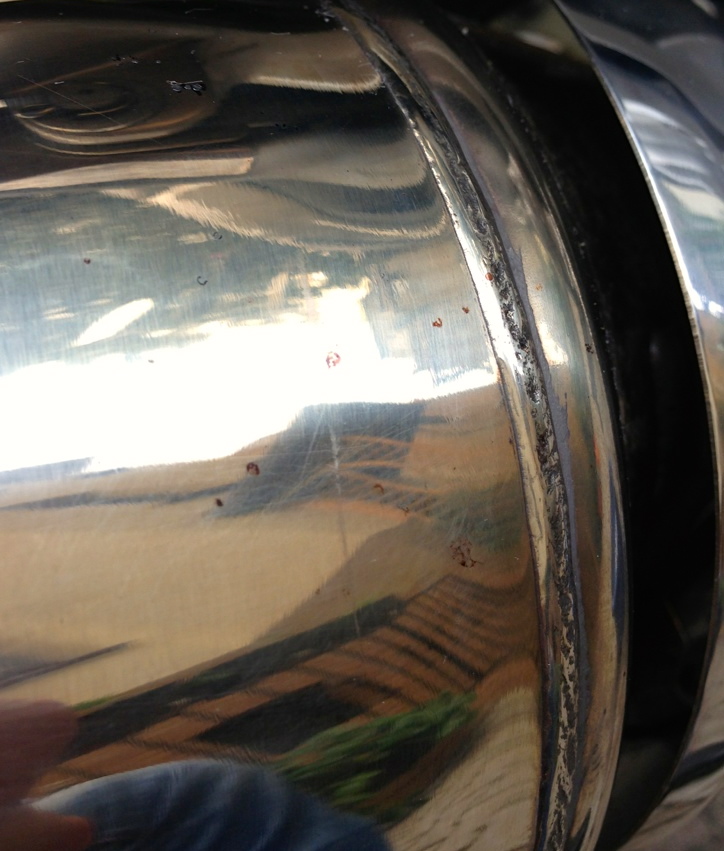

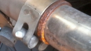

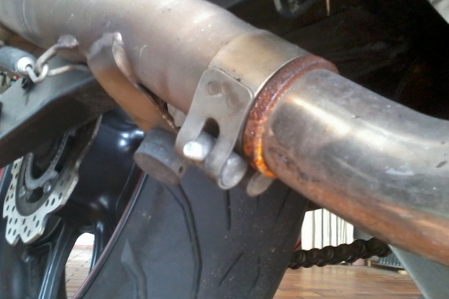

    Bei der Reinigung des Auspuffs ist mir aufgefallen, dass er am vorderen Teil einige Rostpunkte hat (siehe Bild-Anhang).
    Mit einem "Quick Rostlöser mit Kältewirkung" habe ich diese nicht wegbekommen. Ich wollte aber auch nicht zu fest reiben bevor ich ihn mir verkratze.
    Auch mit WD-40 (mit dem ich Teerflecken mühelos entfernen kann) kam ich nicht weiter.
    Außerdem habe ich den Eindruck, dass sich der Auspuff leicht gelblich verfärbt.
    Hat jemand einen Tip, wie ich diesen (Flug-?)Rost wegbekomme und mein Auspuff wieder schön silber glänzt?

    Hey Robin
    das kann eigentlich kein Rost sein, wei der Auspuff aus Edelstahl ist.
    Never Dull ist ne gute Wahl.
    Versuch´s mal damit.
    Verfärbung ist normal.

    Hi Robin,
    mit NevrDull machste nix verkehrt. Das sollte auch bei deinen Flecken da helfen (da hat sich nur was eingebrannt, rosten kann da nix), zur Not mehrmals anwenden. Schön mit der Dull-Watte einreiben und erstmal nen Kaffee trinken gehen, da kann das Zeug ordentlich einwirken. Mir ist mal bei windigen Regenwetter die Plastiktüte meiner Regenkombi an den Auspuff geflogen und sofort geschmolzen und angebacken. Mit etwas ankratzen (nicht mit Metall, nimm irgendwas hartes aus Plastik), NevrDull und der Empfehlung aus dem nächsten Absatz, sieht man null-komma-nix mehr.
    Für hartnäckige Flecken (...klingt wie Persilwerbung... :D ) hab ich mir mal aus'm Baumarkt das gute alte Elsterglanz besorgt. Das war zu DDR-Zeiten DIE NR.1 bei allen Polierarbeiten für Chrom und Edelstahl und gibts jetzt wieder. Habs aber auch hier im Ländle schon bei OBI liegen sehen. Ganz so gut wie früher ist es nicht mehr, poliert aber immer noch relativ sanft ohne zu verkratzen. Das gelbliche Anlaufen bekommt man damit auch weg, ist aber eine mühsame Arbeit und bringt unterm Strich nix, weil es sich wieder verfärbt.
    Grüße, Andreas
    Diese Flecken hatte ich da auch schon mal.
    Denke es kommt von nem Dichtmittel zwischen Auspuff und Krümmer.
    Geht aber mit Chrompolitur sofort wieder weg.

    Zeit, um einmal genauer hinzusehen : Offenbar ist das Reduzierstück (hat wahrscheinlich eine richtigere Fachbezeichnung) kein Edelstahl...es verbindet meinen Leo Vince Schalldämpfer :doh:
    Merkwürdigerweise ist bei Teileskizze zur Slip on SBK "LV One" kein Reduzierstück/keine Muffe angeführt.
