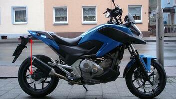

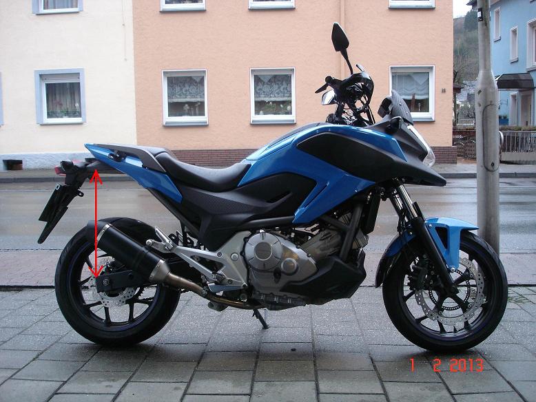

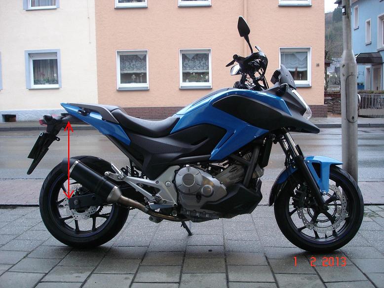

Hier mal eine Anleitung zum Einstellen von "Motorradonline":
"Und so wird's gemacht: Zunächst einen Bezugspunkt oberhalb der Hinterradachse markieren. Dann das Motorrad am Heck bis zur völligen Entlastung des Hinterrads aus der Federung heben. Den Weg zwischen Radachse und Markierung messen. Jetzt auf das Motorrad sitzen. Nochmals den Weg zwischen Achse und Markierung messen. Die Differenz zwischen den beiden Messungen entspricht dem nutzbaren Negativ-Federweg. Am Federbein die Federbasis verstellen, bis die Differenz den berechneten 30 Prozent entspricht. Bleibt der Negativ-Federweg trotz Einstellung zu groß, ist die Feder zu weich. Bleibt er immer zu klein, ist sie zu hart. In solchen Fällen helfen Tauschfedern."In der Anleitung fehlt, dass man zuerst den max. Federweg ermitteln muss! Wenn Du nicht das Federbein ausbauen, die Feder entnehmen, wieder einbauen und dann den max. Wert ermitteln willst, empfiehlt es sich, mittels Zurrgurten das Heck bis zum Block des Federbeines zu zurren.
Du kannst z. B. diesen Abstand zur Einstellung nehmen:
[attachment=0]DSC03733.JPG[/attachment]Das Pumpen bekommst Du natürlich nicht weg, dazu brauchts ein Austauschfederbein mit einstellbarer Dämpfung.
