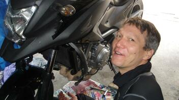

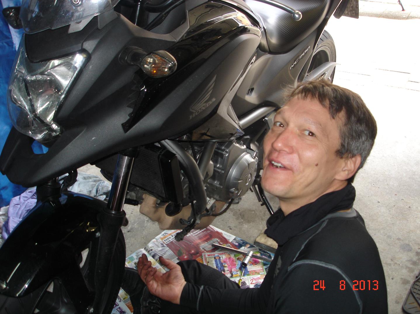

    Das ist der Torsten - der Torsten ist gut gelaunt und schraubt gern:
    [attachment=3]DSC04745_1438x1078.JPG[/attachment]

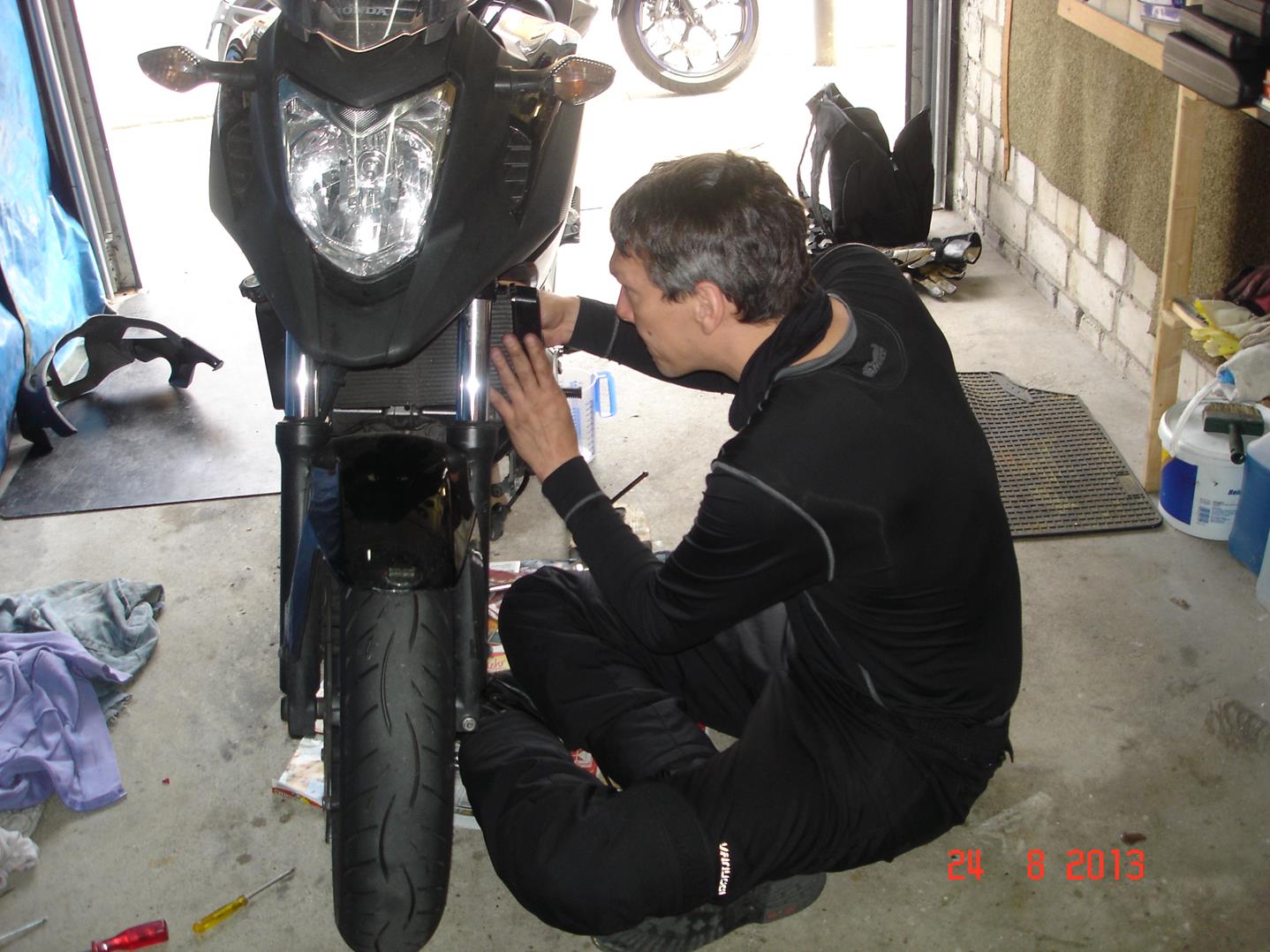

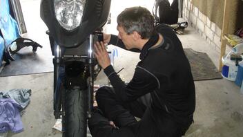

    Hier baut er gerade den Kühler seiner X ab:
    [attachment=2]DSC04744_1438x1078.JPG[/attachment]
    Der Rest verlief genauso entspannt.

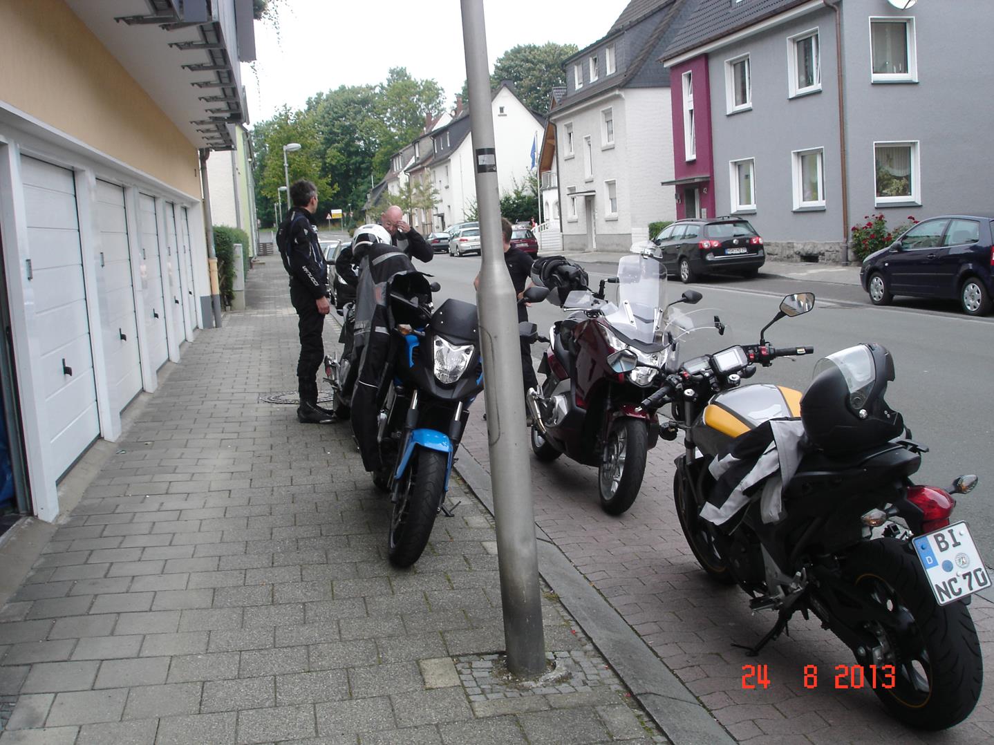

    [attachment=0]DSC04752_1438x1078.JPG[/attachment]
    Heinz: Ich musste heute gleich zweimal das ABS bemühen! Hättest Du nicht ansprechen sollen...! Einmal wars der 40 Tonner (wer rechnet schon am Samstagnachmittag auf einsamer, schmaler Landstraße damit?), danach gleich zwei Mähdrescher... - beides in engen Kurven!
