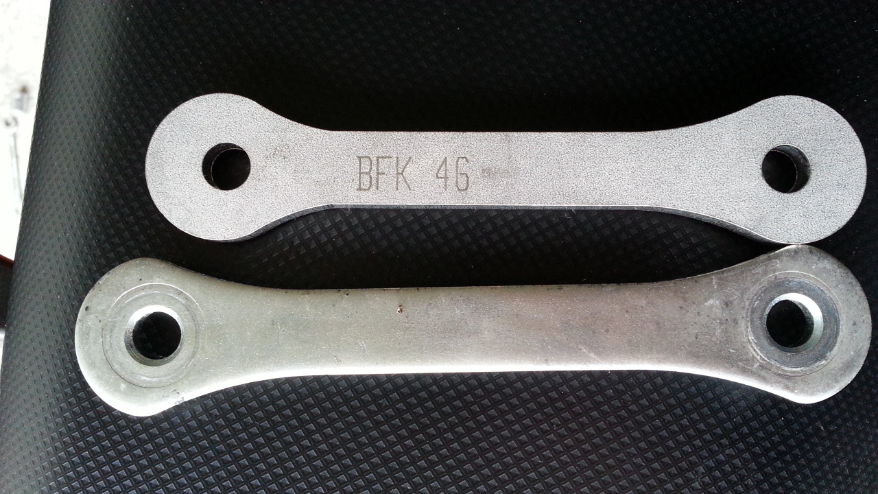

    Flaschenzug :arrow: HR leicht entlasten, selbstsichernde 2 Muttern runter, Höhe anpassen bis die Schrauben der Umlenkung ohne Widerstand rausgehen, dann die 4cm hochziehen bis die Schrauben wieder ohne Widerstand bei der neuen Umlenkung reingehen Muttern wieder drauf, ablassen, anziehen fertig.

    :dance: Meine Heckhöherlegung 4cm ist eingebaut. Flaschenzuglösung funktionierte super 15 Minuten war der Bär geschält.
    Es war eine sehr günstige Lösung von Bike-farm-MV und kostete knapp 30 €. Die X sieht gut aus etwas schräg eben auf dem Seitenständer, aber bisher suchte ich zum Abstellen tiefe stellen, nun suche ich eben hohe Stellen für den Ständer. Es passt so ohne Änderung des Seitenständers ganz gut.

    Wie auch, wenn Du die Streben be- und nicht entlastest?
    Hast Du beim Pkw auch schon mal versucht, ein Rad zu wechseln ohne Anheben der Achse?

    wieso nicht hilfreich? Offensichtlich hat Patrick es nicht ausprobiert! Ohne die oben markierten Möglichkeiten jedenfalls die einfachste - die Umlenkung ist ohne Druck oder Zug, nicht mal das Rad müsste abgestützt oder angehoben werden - von mir durchaus ernst gemeint!
    Das Aufbocken auf dem Montageständer ist jedenfalls so ähnlich wie das Absägen eines Astes, auf dem man gerade sitzt. Wenn man dann auch noch versucht, die Schrauben mit Gewalt heraus zu bekommen, obwohl man eigentlich merken müsste, dass da noch Belastung drauf ist und die Nadellager dabei zerstört, zeugt das von wenig bis gar keinem technischem Verständnis (was ja nicht schlimm oder vorwerfbar ist... ;) ).

    die Veränderung der Umlenkung wirkt sich auf die Federspannung nicht aus. Damit bleibt auch die Vorspannung gleich.
