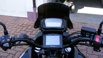

    Ich habe auch was rumexperimentiert. Am bestende finde ICH, wenn das Navi auf selbe Höhe mit dem Tacho liegt, auf keinen Fall tiefer, weil man dann ständig auf und ab sehen muss.
    Mit dem RAM Mount vom Urban Rider kann man da gut experimentieren. Es gibt auch ein paar tolle Bilder davon im Forum.

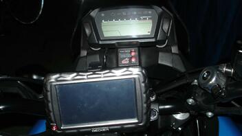

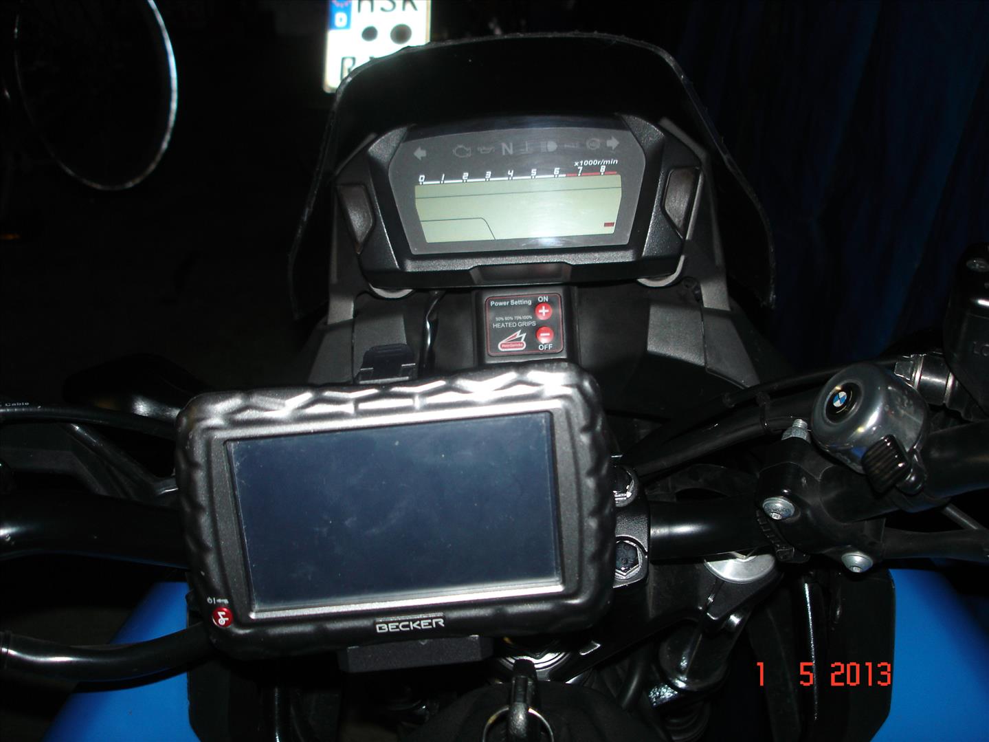

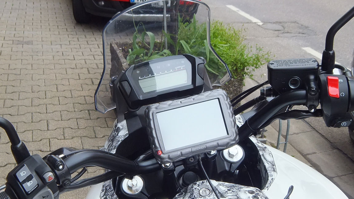

    Hier mal 3 Bilder von meiner Minimallösung:
    [attachment=2]Navi1.jpg[/attachment]
    das Navi hängt verlötet am Strom; Halter ist starr ohne Adapter direkt am Gehäuse aufgenietet; Kein Wackelkontakt mehr da alle Fehlerquellen wie Aktivhalter, USB-Schnittstelle und Bordsteckdose entfallen.

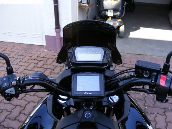

    [attachment=1]Navi2.jpg[/attachment]

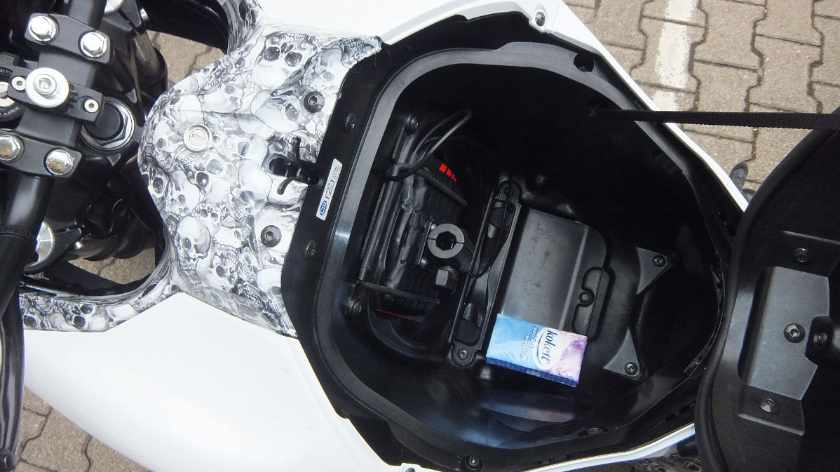

    Bei nicht Benutzung ist das Becker immer mit dabei im Staufach am Gummi und Aussparung sicher geparkt; Wie gut zu sehen nimmt alles Geraffel durch meine Minimalisierung auf das nötigste keinen Platz weg, der Helm passt noch mit ins Fach.

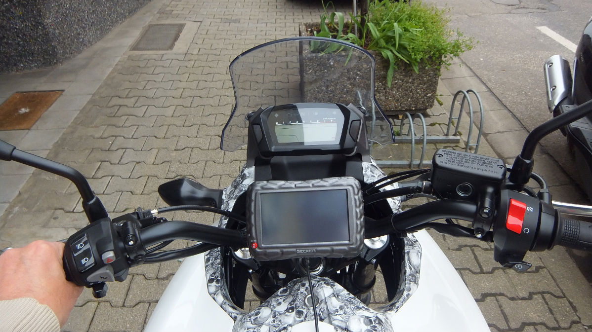

    [attachment=0]navi3.jpg[/attachment]

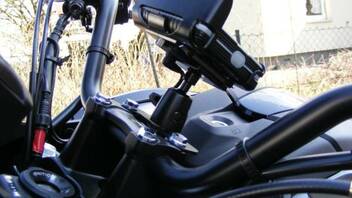

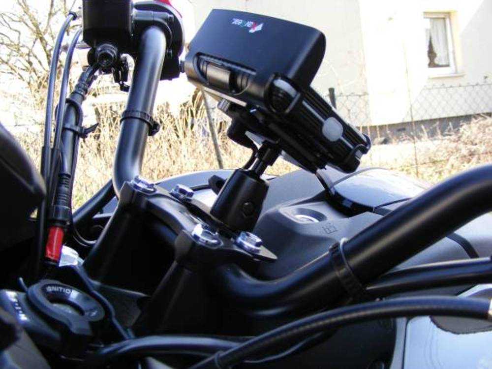

    Ram-Aufnahme minimalisiert mit Scheibe statt Kugel für halben platzsparenden Adapter; Für längere Standzeiten ist das Navi stromlos durch entfernen der Sicherung aus dem Dauerplus.
