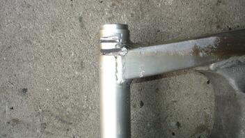

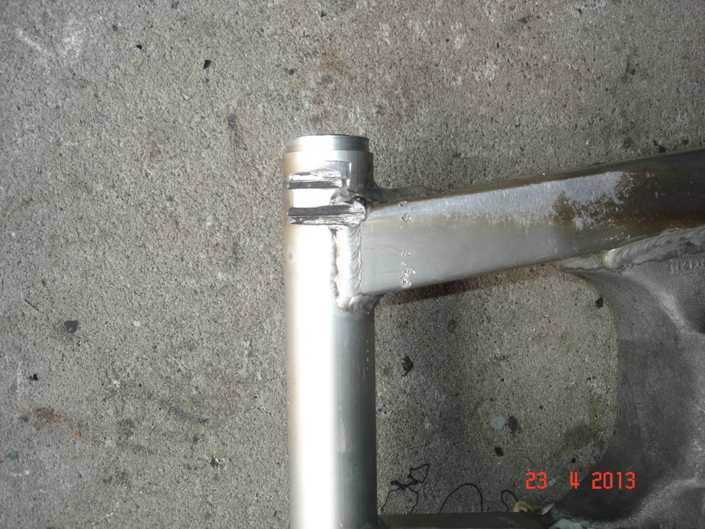

#14 Hallo Andreas,
das sollte so auch nicht rüberkommen! Deshalb habe ich ja schon mehrfach geschrieben - draufsetzen und kontrollieren!
Darüber hinaus ist natürlich zu viel Spiel nicht gut und kann den Schwingenschleifschutz noch mehr über Gebühr strapazieren, und zwar genau dort, wo man ihn meist nicht sieht - nämlich unter Schwinge!
Wenn man das nicht regelmäßig kontrolliert, könnte das dann irgendwann so aussehen:
[attachment=0]DSC04104_1439x1079.jpg[/attachment]
Ist übrigens von einer XF 650, die ich aber nie gefahren bin.
Je nach Lage der Schwingendrehachse, Größe von Ritzel und Kettenrad, Länge der Schwinge,... ist der Schwingenschutz an dieser Stelle mehr oder weniger gefährdet. Weil ungünstiger, wird daher wohl eine Varadero anfälliger als andere Moppeds sein.
Sollte man auf jeden Fall immer im Auge haben! -
