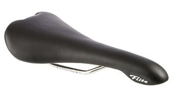

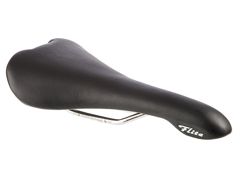

    Das liegt ja an Form des Sattels und Sitzposition. Wenn man sich mal den Selle Italia Flite anschaut, der sehr schmal ist, aber bei den meisten perfekt "zwischen" die Beckenknochen passt (also gleichmäßig die Innenseiten der Beckenknochen trägt bei nach vorn geneigter Sitzposition), kann man nachvollziehen, dass man da stundenlang schmerzfrei drauf sitzen kann (den fahren viele Profis). Ich kann da den ganzen Tag problemlos drauf sitzen, sitze ich dann nur eine halbe Stunde auf einem Rad mit Standardsattel (breiter Sattel - aufrechte Sitzposition), fängt es schon an, weh zu tun.
    [attachment=0]Flite.JPG[/attachment]
    Der Schaum vom Sitz der NC sollte also bezüglich seiner Viskosität so sein, dass die Beckenknochen möglichst breit aufgenommen werden, aber ohne durchzudrücken. Aber auch das funktioniert nur gescheit, wenn die Sitzposition passt.
    Verändert man nur den Schaum, ist das Ergebnis oft unbefriedigend. Alex hat es ja schon bestätigt, diese Erfahrung musste ich auch schon mehrfach machen.
