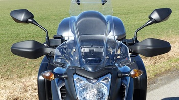

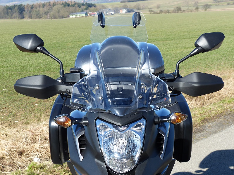

    Die Frage ist, ob man einen Windschutz hinbekommt, ohne dass man es sieht. Ich vermute nicht.
    Bei den Acerbis Dual Road kann man auch nur die Bügel ohne den Schild montieren. Dann hat man zwar den Schutz der Hebel vor Sturzschäden und Ästen (falls man offroad unterwegs ist), aber keinen Windschutz.

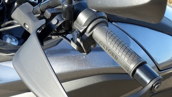

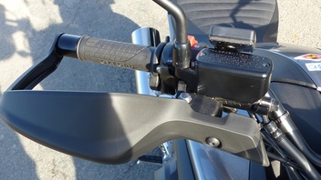

    Eine Frage an jemanden mit Dual Road -Protektoren.
    1
    Da die Protektoren nur außen befestigt sind, frage ich mich, ob diese nicht instabil sind bzw. im Fahrtwind flattern?
    2
    Ändert sich das Fahrverhalten, weil ja die originalen Lenkergewichte entfernt wurden?
    3
    Stört eine Griffheizung?
    4
    Hat das ganze eine ABE oder ist sicher, das keine benötigt wird?
    Vielen Dank
    Klaus
    Gruss Klaus
  • #314
    Flattern hält sich in grenzen, bei mir zählt nicht endgeschwindigkeit,
    Fahrverhalten finde ich besser, und Heizgriffe stören nicht.
  • #315

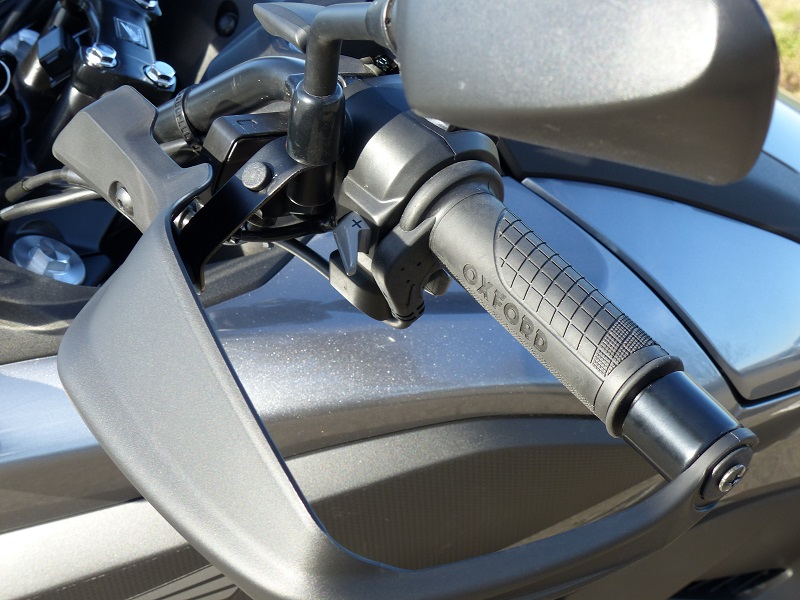

    Hallo Klaus,
    ich habe die Dual Road nun seit 1½ Jahren montiert, die fehlenden Lenkergewichte machen sich nicht bemerkbar, und das Fahrverhalten ändert sich auch nicht. Meine Oxford Griffheizung ist auch nicht im Weg.
    Die Protektoren flattern zwar bei unebenen Straßen, aber das stört in keiner Weise, dafür ist zur Lenkermitte hin alles frei, und die Protektoren lassen sich mit nur einer Schraube wieder entfernen, ohne das irgendwelche Spuren zurück bleiben.
    Gruß aus Berlin Volker
