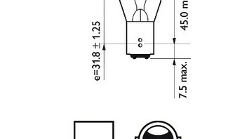

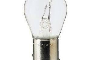

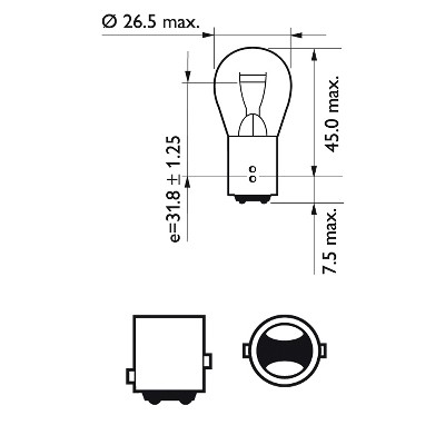

  • #27
    Eine kurze Recherche im Netz brachte folgendes Ergebnis:
    BULB (12V 21/5W) (FR.)
    34906-447-711
    http://www.sport-mann.com/fich…nda&year=2013&fveh=237420
    http://www.partzilla.com/parts…nda/HP-34906-447-711.html
    womit sich Fragen nach verschiedenen Spannungen oder "Immer An" wohl erledigt haben.
    Hubert
  • #28
    Moin,
    das heißt im Klartext, die 5 W werden vom Lichtstromkreis versorgt und die 21 W vom Blinkrelais. Um das zu realisieren brauch ich neue Fassungen in den Blinkern und eine zusätzliche Stromversorgung für die 5 W. Richtig oder ?
    nachfragende Grüße,
    Roger
    Member of NOTHING
  • #29
    Und ein Blinkerglas mit einer zweiten E-Nr., wenn alles korrekt sein soll.
    Gruß aus Berlin Volker
  • #30
    Und wenn's ganz korrekt sein soll das Standlicht im Scheinwerfer abklemmen, oder irre ich mich da?
    Dann könnte man ja fast das Standlichtkabel an die Blinker führen und und so anschließen. Dann hätte man den Strom für die Lichtlein. :)
