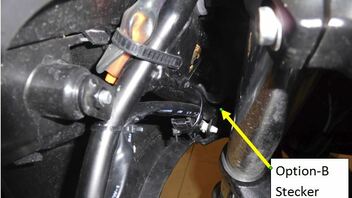

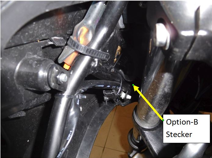

    Ich möchte zum Anschluss von Navi und Zusatzscheinwerfer das Zündungsplus vom Stecker Option anzapfen. Dieser befindet sich wohl an der Unterseite des Gepäckfachs "geparkt" - in Fahrtrichtung gesehen links.
    Wer kann mir sagen, welche Verkleidungsteile ich alle abbauen muss, um da drann zu kommen und wie ich diese abbekomme ohne etwas kaputt zu machen?

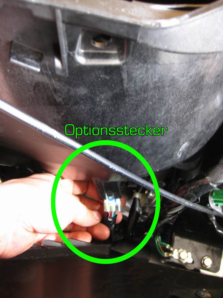

    Verkleidung geht sehr leicht und etwas schwerer wieder dran, aber es geht. Bei mir hatten wir ganz hinten angefangen aber um an den Stecker zu kommen muss eigentlich nur das linke vordere Seitenteil ab.
    1. Fahrersitz dort ist vorne die eine Verschraubung für das Seitenteil, dann bei Lenkerverkleidung innen links ein Klip lösen um dann den Lufthutzen nach vorne abzuschieben. Es sind dann nur einige Klipse und Schrauben zu lösen und keine Gewalt anzuwenden. Einfach der Nase nach mit Gefühl..... :whistle:
    Ah! Danke schonmal für Deine Antwort! Muss auch der "Schnabel" unter der Luftansaugattrappe ab oder nur de Teil unter dem Mattschwarzen Seitenteil mit dem Honda-Logo?

    Hi,
    besten dank, da kann selbst ich nicht mehr viel Falsch machen.

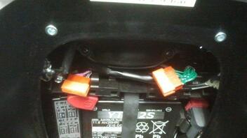

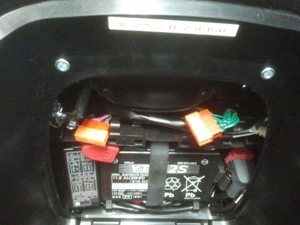

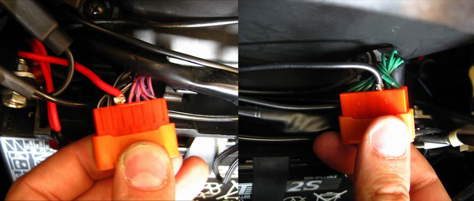

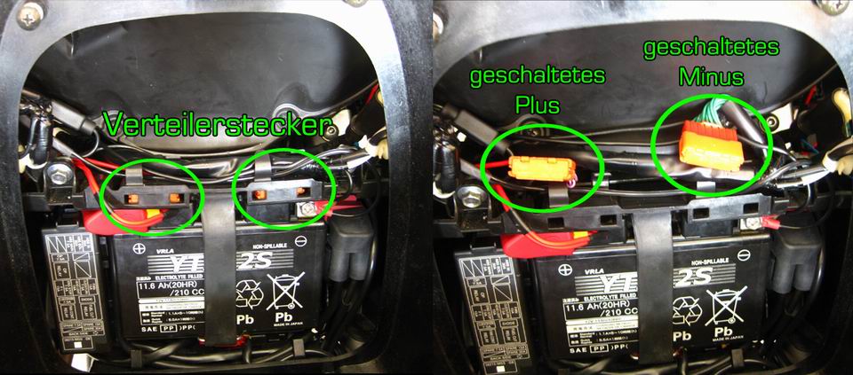

    Warum so kompliziert ?
    Oberhalb der Batterie sind zwei orange Verteiler.
    Der linke ist der Plus Verteiler (12 Volt geschaltet vom Zündschloss)
    Und der rechte ist der Masse Verteiler.
    An den zwei Verteiler habe ich mein Navi angeschlossen :scared-shocked:
    Funktioniert einwandfrei.
    Schöne Grüße
    Ralf
    Bilder
    Gruß Ralf
