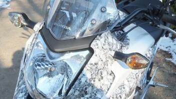

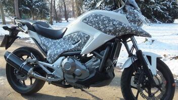

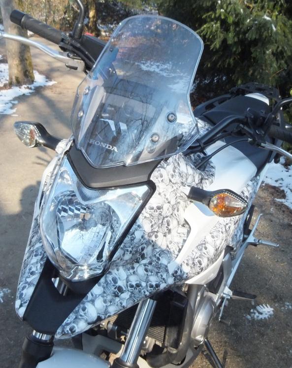

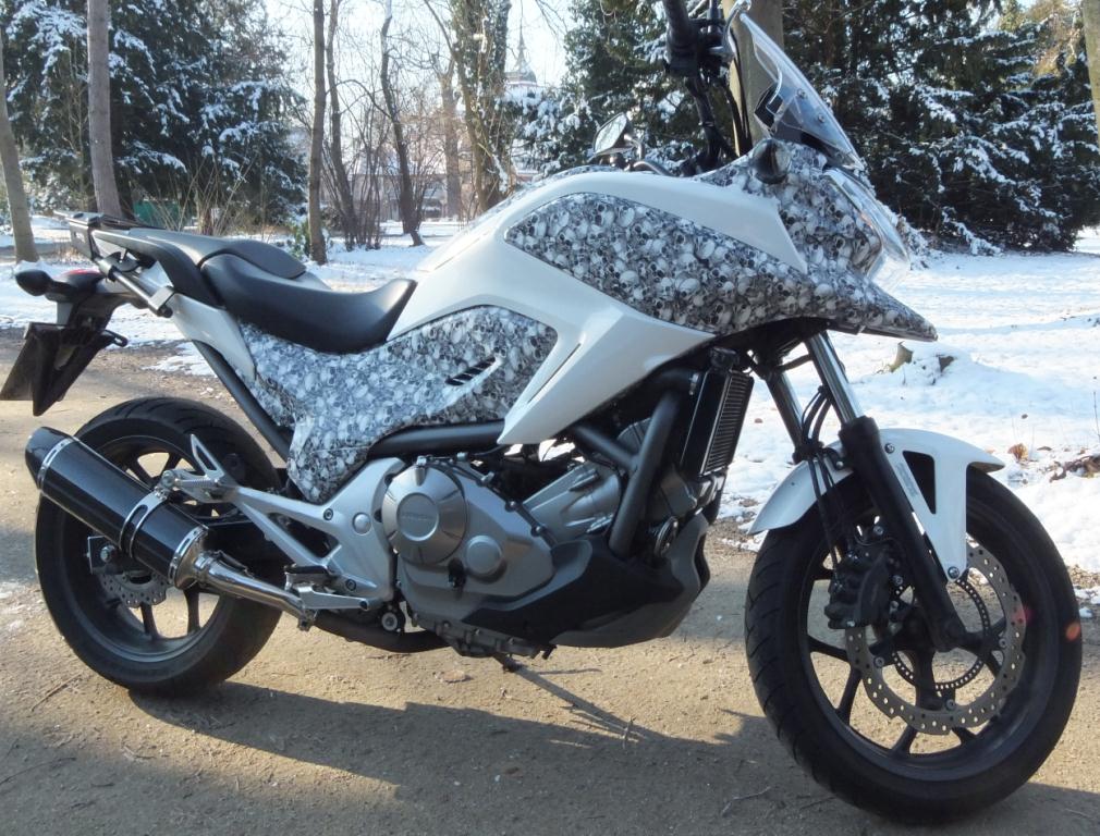

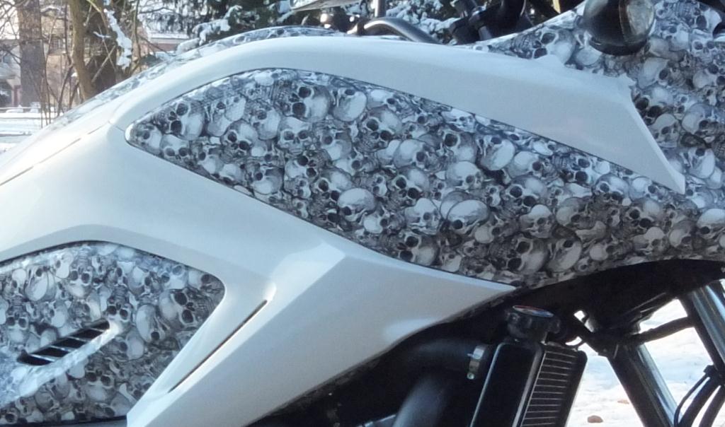

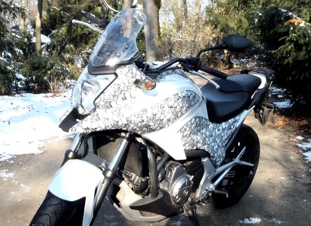

Wassertransfer kann man auch gut selbst machen SuperSport, es gibt fertige Startersets, aber ich habe meine 7 Teile lieber machen lassen. Es geht los mit Füllern, Primer, Grundierung in der gewünschten Farbe dann das Druckverfahren (jedes Motiv ist möglich) und als Finish 2 Schichten Klarlack als Versiegelung und für den Optischen 3D-Effekt.
Ich habe dafür 450€ ausgehandelt aber beim Abholen wegen fehlerhafter Ausführung 50€ abziehen dürfen. Für mich kann ich sagen war das günstiger als selber machen.
Wie in besserer Auflösung sichtbar geht der Motivdruck auch Einheitlich über Durchbrechungen:
[attachment=0]image (9).jpg[/attachment]
Folieren wäre an diesen Teilen wegen teilweisen Durchbrechungen der Lüftungsschlitze und harten Kanten nur schwer umsetzbar. An einigen Ecken müsste ausgespart oder je nach Kontur gecuttet werden, was Einfluss auf die Haltbarkeit hat, jede entstehende Kante muss gepflegt werden sonst setzen sich schnell Schmutzränder ab. -
