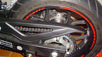

#17 Danke Patrick, deinen Link hab ich auch verfolgt und die weißen gibt es dort auch in reflektierend und so schmal wie ich es wollte, aber in dem Produkt-video werden die irgendwie stümperhaft und auch etwas unrund draufgeklebt.
Bei Bernd sieht das aber sehr gleichmäßig im Verlauf aus, nur seine weißen wirken auf dem Bild wie mit einem blauen Rand.
Bei Polo sieht die Montagehilfe mit dem Abroller irgendwie gut aus, nur heißt es dort weiß/grau und von reflektierend habe ich wohl auch überlesen, die muß ich mir erst ansehen, die von Louis sind die günstigsten.
Ich warte wohl lieber noch ab, denn so wie ich mich kenne bekomme ich die doch nicht so ganz gleichmäßig drauf. -

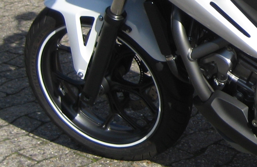

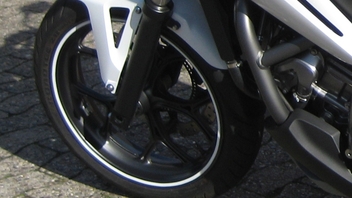

#18 Zitat von FlachlanderAlles anzeigenFreihändig, ohne Ständer und dann noch mit ´nem Fön
Möchte ich sehen.

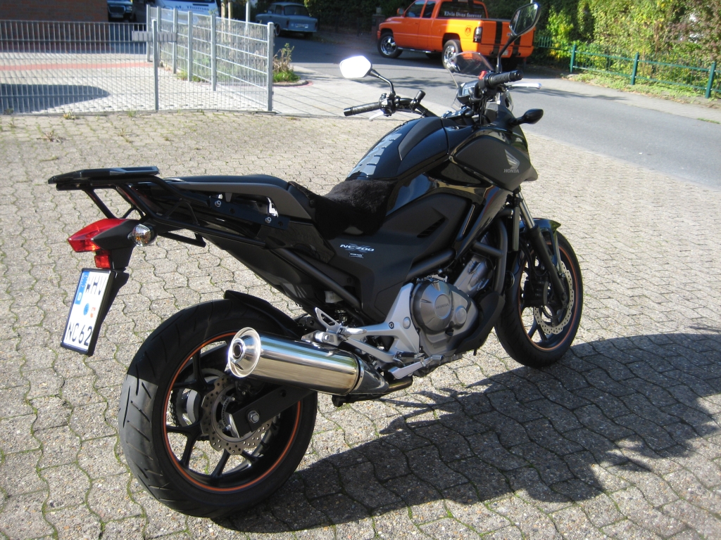

Hallo Bernd,
gerne, bislang habe ich die allerdings immer ohne Wärme verklebt. Wichtig ist der Fixpunkt (Kante Felgenhorn) - dann schafft man das auch super freihändig. Helfe Dir auch gern!
Mittlerweile habe ich schon so viel Folie verklebt, da ist so ein 5mm-Streifen peanuts.Zum Bild: fast rundum verklebt, ohne das Rad zu drehen... .
Und wer das noch nicht gemacht hat: falls da noch etwas unrund sein sollte, kann man die Streifen auch wieder lösen. Danach sollte man dann aber die komplette Runde noch etwas erwärmen, der Kleber haftet dann besser.

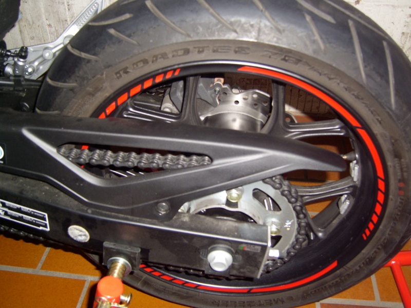

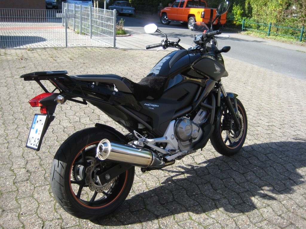

#20 Zitat von FlachlanderAlles anzeigenWir haben uns die Zierstreifen von Polo bzw. Louis geholt.
Leider funktioniert das anbringen nicht immer so einfach wie auf
zahlreichen Videos bei YouTube gezeigt.
Die Montagehilfe von Polo hat überhaupt nicht funktioniert.
Die von Louis musste ich etwas modifizieren weil die NC-Felge leicht nach innen
gewölbt ist und somit das Teil den Streifen nicht angedrückt hat.
Der Louis Streifen ist 5 mm breit und lässt sich besser um die Rundung kleben.
Der von Polo ist 7 mm breit und Anja hat ihn dann, nach einigen Versuchen mit
dem Abrollteil, doch freihand verklebt.
