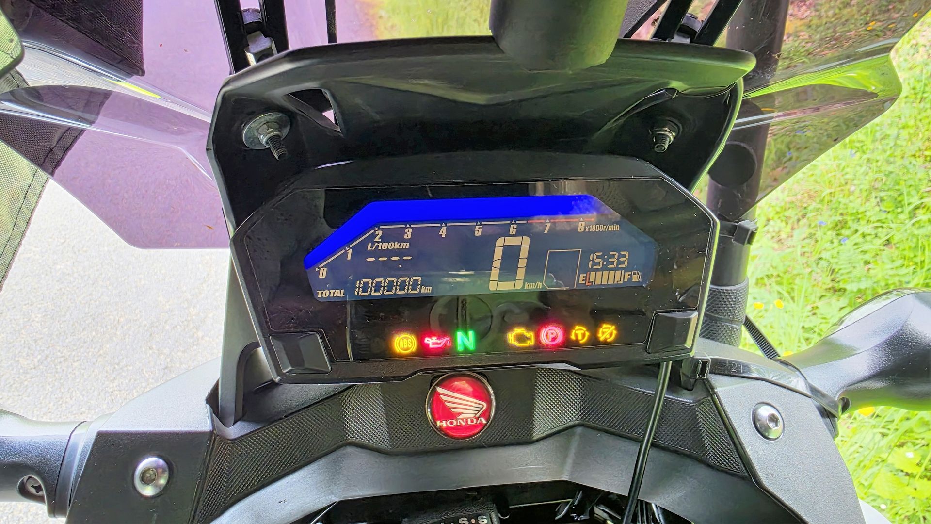

    Also bei meiner Nancy (RC72) kann man das gar nicht sehen. Es ist sehr schwer zu entscheiden, wann die Scheibe genug Halt hat, vor allem bei der größeren Scheibe. Ich dachte sie wäre fest genug und nach 100km wurden die unteren beiden Befestigungen rausgezogen durch den Druck auf der Scheibe.
