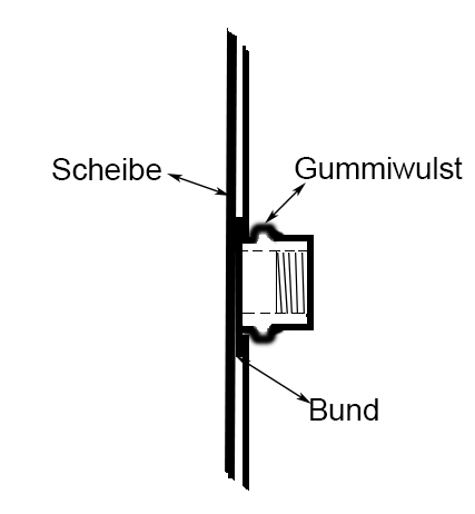

    Upps, normalerweise sollte der Messing-Gewindeeinsatz so fest mit dem Gummi
    vulkanisiert sein das sich beim Anziehen das Gummi, von vorne gesehen hinter
    dem Befestigungsloch aufweitet und so ein Rausziehen der Gummis verhindert
    wird.
    Wenn ich dich richtig verstehe kannst du das Gewinde einfach durch das Gummi
    ziehen, richtig?
    Das wäre dann ein Qualitätsmangel.
    Damit das Ganze funktioniert muss der "Gummistopfen" natürlich recht spielfrei in
    die Bohrung passen, sonst wir das mit dem Gummiwulst nichts.
    Und nicht vergessen, beim Anziehen der Schraube die Scheibe fest auf den Bund
    drücken, sonst bildet sich keine Gummiwulst und du ziehst nur den "Gummistopfen"
    durch das Loch.
    Zum besseren Verständnis habe ich schnell einmal eien Prinzipzeichnung gemacht.

    Scheibenmuttern reichen "handfest" völlig aus.
    Durch den Gummi wandernde Muttern gibt es schnell, wenn man beim anziehen darauf wartet, einen deutlichen Widerstand zu spüren.
    Sobald eine kleine Wulst zu sehen ist, sollte man es gut sein lassen.
    Man sollte auch darauf achten, dass die Mutter wirklich hinter dem Halterungsblech (also tief genug drin) steckt und nicht im Blech.
