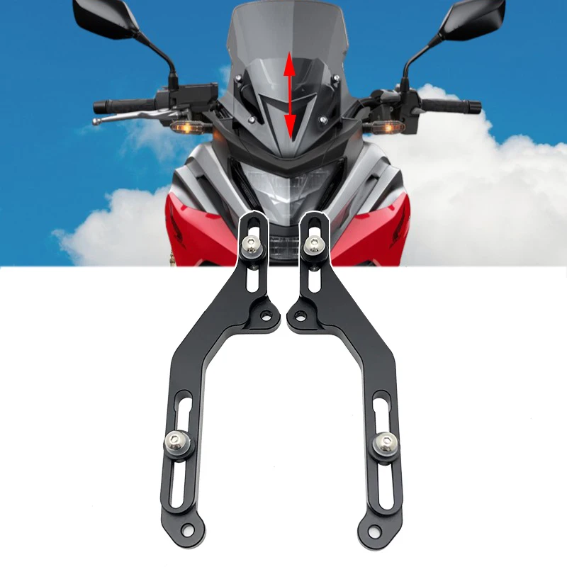

#10 Nicht den Spoiler, sondern eine Höhenverstellung für das Windschild !!!
Z.B.:
2023 NC750X Windschutzscheibe Teller Luftstrom Einstellbare Windschutzscheibe Wind Halterung Für HONDA NC 750X NC750 X 2021 2022 Motorrad - AliExpressSmarter Shopping, Better Living! Aliexpress.comde.aliexpress.com -
